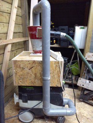

Ik heb deze week voor mijn festool stofzuiger een cycloon gemaakt. Houten bak, met daarboven een verkeerspylon op zijn kop op en het een en ander met elkaar verbonden, zoals je hier al genoeg voorbeelden voorbij hebt zien komen.
Echter ik ben nog niet tevreden. Ik vind de zuigkracht onvoldoende, lijkt minder dan met cycloon en nog niet alles komt in de opvangbak terecht maar een deel nog gewoon in de zak.
Wellicht is de oorzaak, dat ik de verbinding tussen de stofzuiger en de cycloon met 70 mm buis heb gemaakt. Zou dit de oorzaak van beide problemen kunnen zijn?? Door de grotere buis, kan er nog makkelijk stof niet naar beneden vallen maar in de zuiging in de grote opening van buis terecht komen. Kan het ook zo zijn, dat door de wat grote diameter de zuigkracht afneemt.
Wie heeft er een verklaring? Ik heb nu even geen foto, maar die kan ik later vandaag nog wel maken.
Is dat een omschrijving van hoe het er uit ziet of daadwerkelijk wat je gebruikt hebt ? want bij het laatste denk ik dat dit de oorzaak is
Begin maar eens met foto's lijkt me

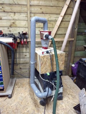

Zo dan nu eerst maar even de foto's bijplaatsen

Een creatief stukje huisvlijt, maar of dit nou gaat werken ? volgens mij komt de hoek hoe alles binnen komt nogal nauw

De hoeken van 90 graden zijn nogal slecht voor de airflow, hierdoor ontstaat er veel frictie en knalt de luchtdruk naar beneden. Verder verwacht ik dat de OSB niet lucht dicht is, en je hierdoor een lek krijgt.

De hoeken van 90 graden zijn nogal slecht voor de airflow, hierdoor ontstaat er veel frictie en knalt de luchtdruk naar beneden..
De doorsnede van de PVC buis is 3 á 4 maal groter dan die van de afzuigslang, de luchtstroomsnelheid dus 3 á 4 maal lager. Vanwege de lage(re) snelheid maakt de hoek van de (toch best wel een beetje afgeronde, iig aan de buitenkant) bocht minder uit.
Vanzelfsprekend zal het geheel aan extra bochten, buizen, koppelingen en natuurlijk de cycloon zelf een extra lucht weerstand opleveren t.o.v. een standaard afzuiging en minder resultaat hebben. Vaak is er een hogere zuigkracht nodig,
Waarom er nog stof in de stofzuiger zelf komt komt wellicht hoe de slang in de cycloon zelf gemonteerd is, dat is aan de buitenkant op de foto niet te zien.

Hey Dulcinea,
Dat ziet er inderdaad knap uit, maar de diameter van de buis (en de haakse bochten helpen allemaal niet). Hoe dan ook is het ontwerpen (en schalen) van een cycloon nog wel een aardige klus en ik vraag me zeer af of de binnenafmetigen van de gebruikte kegel wel een optimale afscheiding geven. Ik heb zelf naar het voorbeeld van Bill Penz een grote cycloon gemaakt, en dat zou ik zo weer doen, maar voor mijn stofzuiger heb ik zo'n elcheapo ding uit China gekocht. Werkelijk ideaal en daarvoor kun je het gedonder niet hebben.
