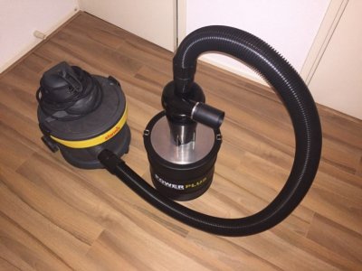

Hier de cycloon met zuiger:

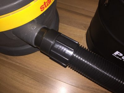

Hier de aansluiting op de zuiger:

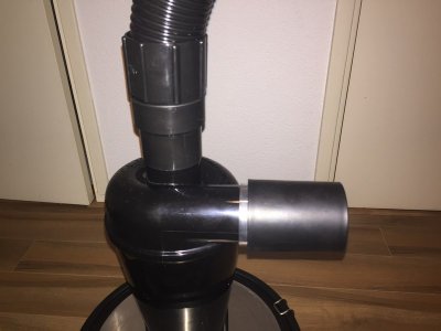

Hier de aansluiting op de cycloon:
De horizontale aansluiting is van Festool, nummer 493047, dat is verbindingsmof D50/D50 VM-AS. Hier heb ik een aluminium ring voor gedraaid, maar het zou met aluminium tape eromheen wikkelen wellicht ook wel lukken.
