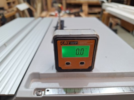

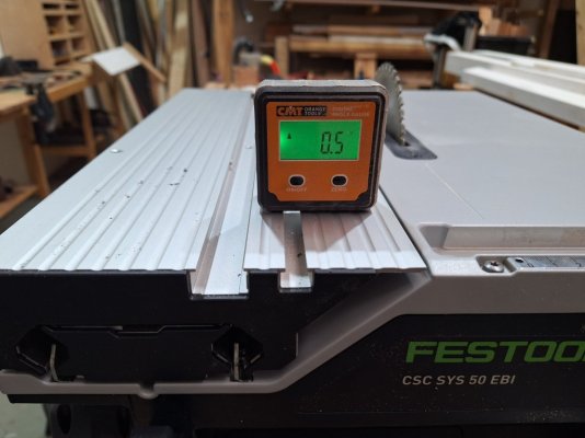

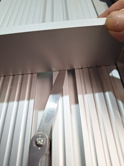

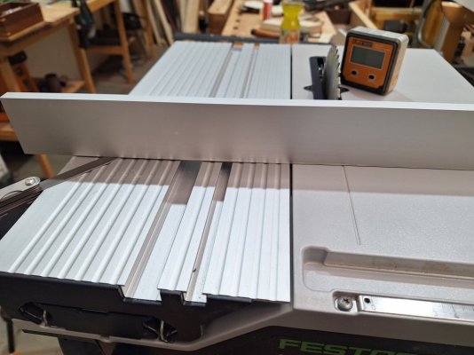

Het grootste probleem is m.i. niet het verschil in hoogte tussen vaste en roltafel, dat is relatief gering en bovendien te stellen, weet ik van de vorige keer. Maar dat het verschil naar het einde toe steeds groter wordt betekent dus dat vaste en roltafel niet in 1 vlak liggen...."co-planar" zoals de Amerikanen zo mooi zeggen. En of dat bij te stellen is weet ik nog zo net niet. Daarover moet ik nog bericht krijgen, maar zowiezo vinden ze het bij Festool beter als je er niet zelf aan gaat stellen. Dat betekent dus dat ik het ding wederom een tijdje kwijt ben en gezien de ervaringen tot nu toe heb ik m'n twijfels of het ze bij Festool dan wel lukt.
Ik begin me af te vragen of Festool zich hier wellicht aan vertild heeft. Als ervaren eindgebruiker verwacht ik eigenlijk van geen enkele zaagtafel "af fabriek" een honderd procent zuivere instelling, zelfs niet van de duurste Altendorfer. Wat ik echter wel verwacht is de mogelijkheid e.e.a. na te stellen door een ervaren gebruiker zonder al te veel problemen. Roltafels zijn nou eenmaal lastig en bewerkelijk, hebben veel variabelen en zullen nooit jaren achtereen zuiver blijven.
