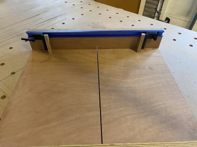

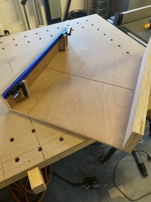

Project Cross-cut slede heeft een tijd stil gelegen, maar heb in de afgelopen maanden af en toe wat tussendoor kunnen doen......
Op dit moment heb ik een werkende slede die heel mooi haaks is samen met een T-track en stops.....
Je kunt het zo gek maken als je zelf wilt natuurlijk, maar voor nu ga ik er eerst maar eens mee werken en kijken of ik tegen dingen aan loop die ik mis.
Dan kan ik nog eea aanpassen.
Heb wel wat ideeen natuurlijk......maar ga eerst ermee werken.

Thanks......maar het is een hele simpele hoor..
Als je de creaties op youtube voorbij ziet komen......dan is dit houtje touwtje...:eek:
Maar dit is een begin......hij zal vast nog uitbreid en aangepast gaan worden.

Nog even een blokje hout aan de achterkant (waar je staat) lijmen, zodat je niet gelijk een zaagblad in je duim hebt zitten als je je materiaal goed vasthoudt en je de slede iets te ver doordrukt..
