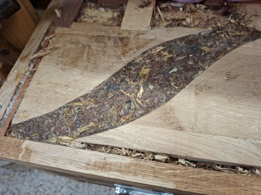

Iets verderop en om de hoek
Hoi hoi. Ik had dinsdag een idee uitgeprobeerd, en een kennis/medelid gaf aan dat het een idee was waarvan vele hoogstwaarschijnlijk het een handig/leuk/geinig idee zouden vinden
Ik was namelijk bezig met het mozaïek in de deksel van de laatste van mijn 2 gereedschapskisten, de eerdere is in een ouder berichtje te vinden voor wie dat leuk zou lijken.
Ik moest hierbij uitstekend hout gelijk met de rand schaven, en ik had dus uiteindelijk heel veel schaaf splinters over ( zo noem ik ze omdat deze door middel van langs de grenen inplaat van met de grenen mee gemaakt waren, en ze lijken dan in mijn mening op splinters)

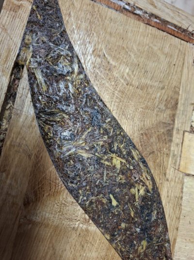

Normaal gesproken zou ik deze zonder verdere gedachten weg gegooid hebben, maar had nu zodanig veel ervan, dat ik het eigenlijk wel zonde vondt om ze weg te gooien. Dus ik ging even nadenken wat ik ermee zou kunnen doen. Nu was ik sowieso al van plan iets te maken wat meer gebogen was in vorm dan met rechte hoeken voor deze deksel, maar dat had misschien lastig geweest te doen voor mij op dit moment. En dus popte het idee in mijn hoofd: ik kan ook deze hele lading schaaf splinters mengen met houtlijm, en dan in deze gebogen vorm die tussen de 2 stukken eik zat die ik al eerder vast gelijmt te persen. En op deze manier heb ik dus gebruik kunnen maken van wat vaak als afval gezien zou worden, om een soort woeste rivier tussen de 2 eikenhouten stukken. Ik ben ook van plan als het zowel helemaal uitgedroogd is, want dat duurt nu natuurlijk veel langer, en wanneer ik er de tijd voor heb, er met geobiniseerde eikenhouten deuvels een soort rand tussen de "rivier" en eikenhout te maken, als zo'n ouderwetse houten kade wand zeg maar
Ik ben benieuwd naar wat jullie ervan zullen vinden. Ziet er nu nog niet geweldig uit, lijkt een beetje op hoe die prikkussentjes van vroeger eruit zouden zien, heel veel verschillende stofresten in elkaar geperst. maar ik hoop dat als het in de olie gezet is dat dan alle individuele nerven en dergelijke veel mooier te zien zullen zijn, inplaats van deze nu nog doffe oppervlakte. Maar is maar 1 manier om erachter te komen, en zal bij tijd en gelegenheid proberen hierzo het resultaat te posten
Link naar de vorige kist deksel is hierzo, voor degene die het wilde zien

Leuk idee, maar ik kan al twee redenen bedenken waarom het misschien niet goed uitpakt:
Houtlijm is niet bedoeld om afstanden te overbruggen die groter zijn dan een mm of fracties daarvan (en dan is die mm al ruim genomen). Meer, daar wordt het geheel niet sterker van.
Houtlijm neemt geen olie op als je het daarmee afwerkt. Je krijgt dus een wellicht onaantrekkelijk contrast tussen zichtbare lijm en de houtspanen en snippers.
Maar laat je hierdoor niet weerhouden van het uitvoeren van dit experiment. We zien hier graag de resulaten.
Zo zat ik ook al te denken, maar daarom heb ik ook het erg goed geperst in elkaar, zodat er inderdaad zo min mogelijk ruimte tussen blijft zitten, en dus inderdaad de lijm niet gigantisch ver hoeft te brugen
Zal de resultaten inderdaad als ik erom denk plaatsen
Ik had ook overigens, was ik vergeten te vermelden, om de ruimtes uiteindelijk op gevuld te krijgen gedeeltelijk bruislijm in combinatie met de standaard houtlijm in de diepere lagen gebruikt. Deze zijn dan aan de oppervlakte niet meer terug te vinden, maar die vullen natuurlijk meer op dan standaard houtlijm, plus die drogen ook harder uit naar mijn kennis

Ik dacht direct aan epoxy, maar dat is misschien wat overkill voor een gereedschapskist.
Leuk idee inderdaad.
Helaas heb ik hier geen ervaring mee, en om het dan überhaupt voor 1 ding uit te proberen,is sowieso best duur zover ik weet, maar epoxy is volgens mij ook erg lastig om goed en doorzichtig te krijgen. Maar bedankt voor dat u het alsnog een leuk idee vindt😁

Valt wel mee Teun om het goed doorzichtig te krijgen zonder al te veel luchtbellen. En er minimaal wat pigment doorheen megen voor een kleur ffect gaat ook mooi.
Als je wilt kan ik er wel via een pb een korte werkwijze naar je sturen voor een volgend project met bv je afval schaafsel. Of andere afval producten. Je kan bv. ook boorkrullen ingieten in een werkstuk met epoxy. Messing boorkrullen gaat heel mooi staan in epoxy met een keine toevoeging van wat bronskleurig pigment.
Dat is heel aardig van u, maar ookal zou ik wel leuk vinden om erover te leren, zal ik waarschijnlijk alsnog niet echt gebruiken, puur omdat ik meestal lang geen tijd ervoor heb, en ook geen langdurig stofvrije omgeving 😅
