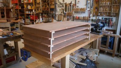

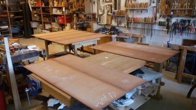

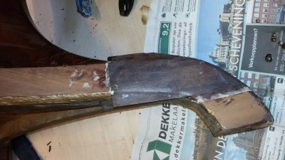

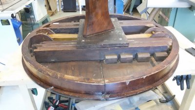

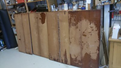

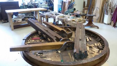

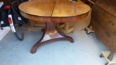

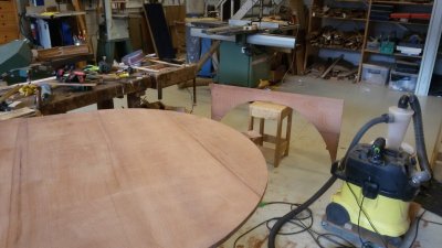

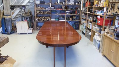

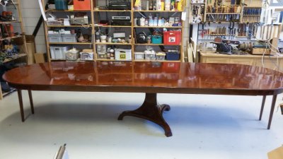

Wat foto's van een coulissentafel die ik vorig jaar gerestaureerd heb.
Nieuw bovenblad en tussenbladen van Cuba mahonie + algehele restauratie
gepolitoerd, diameter rond de 1.26 m, uitgetrokken lang 3.86 m

Prachtig. Dat ziet er gelikt uit.
Ik ben wel benieuwd hoe je het hebt afgewerkt om die mooie glans te krijgen. En ik zou ook graag foto's van het uitschuif mechanisme zien! :)

Gepolitoerd, uitschuif mechanisme is lange zwaluwstaarten + stops in een parallelle rechte uitsparing
