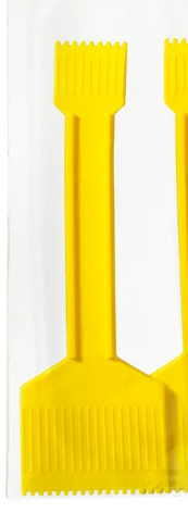

Toelichting op punt 3: Ik gebruik deze spatel om er overheen te gaan. Ik breng het vrij dun aan, en heb ook weinig lijm resten op de spatel als ik er daarna overheen ga.
