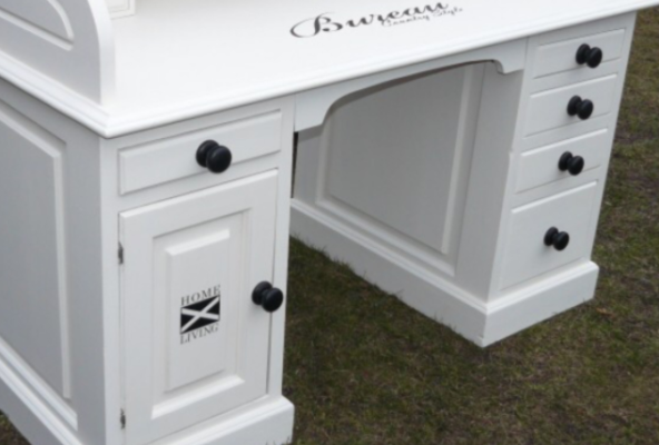

Ik ben voor mijn vriendin bezig met een enigzins klassieke secretaire en twijfel wat over de juiste constructie van het meubeltje.
Secretaire zal hier op gebaseerd zijn:
Niet heel relevant maar ik maak twee identieke kasten onder het blad zoals die links...
vind ik integendeel heel relevant
als de linkse kast die aan de kant van mijn linkeroog is, dan vraag ik me af wat je in die 75 cm diepte gaat stoppen
bij een keuken zijn onderkasten echte vergeethoeken
keukenkasten zijn normaal 60 cm diep
hier zijn de onderkasten nog 15 cm dieper
komt me weinig praktisch over, tenzij er zaken in komen die op zichzelf zo'n diepte vragen

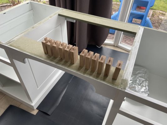

W.b. het monteren van het bovenblad, ik kan daar ook een domino voor gebruiken (heb een domino in huis sinds 2 weken) maar dan maak ik me weer enigzins (en misschien onterecht) zorgen dat het eraf kan "kantelen"
De dominos in het midden van het blad (de gehele lengte) kun je passend frezen. De dominos aan de randen van het blad met speling frezen. De dominos in het mdf zou ik ik allemaal passend frezen en vastlijmen. Met mdf en dominos ben ik niet altijd blij, splijtgevaar (met goede afzuiging lijkt het beter te gaan).
Normaal zou ik de dominos in het blad vast lijmen en niet in een massief karkas en ze misschien wel asymmetrisch infrezen. Dus dieper in het karkas dan in het blad.
door zijn eigen gewicht + de domino's of deuvels gaat de bovenbouw blijven staan
een veel gebruikte methode om te verhinderen dat een bovenbouw gaat lopen, zijn 2 metalen of houten latten aan de achterzijde die ook aan de onderbouw vastgemaakt worden
komt de secretaire tegen de muur, dan hindert dat esthetisch niet

in dit geval komt het niet tegen een muur maar als ik het oplos zoals knotwilg zegt met een domino passend frezen in het midden kan het uberhaupt niet lopen.
jorisvh
Als je bang bent dat het gaat omkiepen kan je altijd de domino lijmen in het blad en in het MDF niet lijmen maar wel klein schroefje door draaien. Zo blijft het eenvoudig demonteerbaar.
Als je dat maar bij 1 passende domino doet en de rest breder freest kan het blad nog altijd wat leven.
Dat kan ook. aangezien het toch wit is kan het ook met een schroefje en een wit dopje erop of zo. Misschien doe ik dat wel.

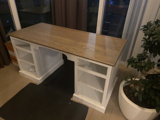

Even stil geweest maar wel aardig opgeschoten. Uiteindelijk besloten het blad te monteren met behulp van domino's. Ik heb de sleuven in de kastjes op de breedste stand gefreesd, daarmee moet ik meer dan genoeg speling hebben. op elke zijkant van elk kastje heb ik er drie zitten, in totaal 12 dus.
Inmiddels staat het blad ook in de Rubio (ash grey).. nu maar even de laatjes nog maken en er een deurtje inhangen voordat ik met de opbouw begin.

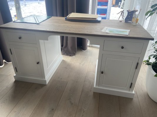

Deel 1 is af. Begin volgende week wat planken eikenhout halen voor de tambour. Dat gaat ook weer een interessant werkje worden!

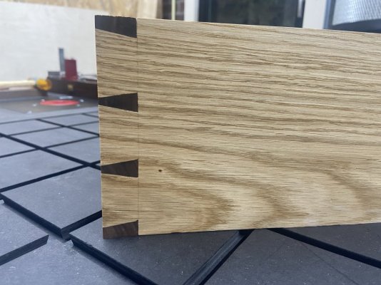

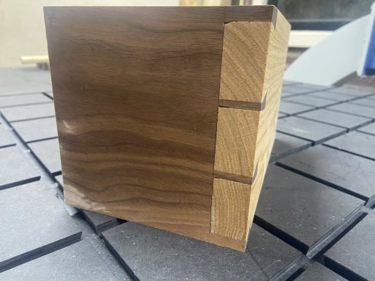

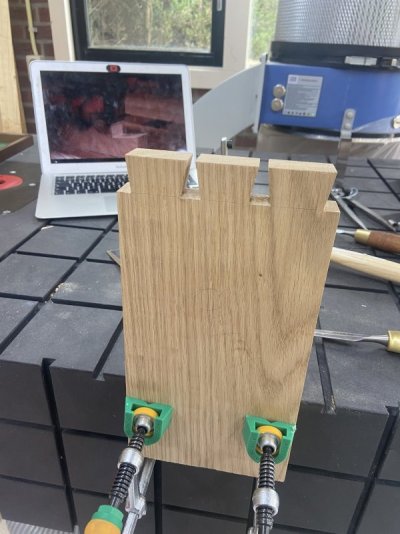

Ik heb dit project al een tijdje gepauzeerd omdat ik andere dingen aan het maken ben maar ga binnenkort weer verder met het bovendeel. Ik wil de lades met handgemaakte zwalustaarten gaan bouwen dus ben even aan het oefenen geslagen.. wat een werk!
Onder leiding van Youtube (Matt Estlea) is het eigenlijk wel aardig gelukt... Kostte me wel een dik uur om 1 verbinding te maken.. 4 lades, 4 verbindingen per lade.. oef. Hopelijk gaat het straks een stuk sneller.
Denk dat ik ook nog een half blinde dovetail ga proberen van de week....
