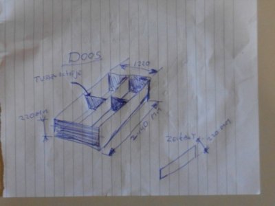

Nu heb ik bedacht om het dak als een soort open doos constructie te maken van osb of multiplex. Dan hou ik het goedkoop. Je krijgt dan dozen 122 bij 244 met een tussenschot in de lengte en 2 tussenschotten in de breedte van 22 diep. De achterkant van de doos is dan damp dicht met een folie de open boven kant wordt bespannen met damp open bouwpapier daaar komen dan weer de tengels en panlatten op etc

de dozen zouden zelf dragen moeten zijn maar we overwegen misschien ook een nokbalk waar de "dakplaten" op rusten
het osb is 18 mm dik
de "zijkanten" van de dakplaten samen met het middenschot zorgen voor 60 cm hart op hart dat zijn dus eigenlijk de sporen
dwarse plankjes daar tussen moeten een soort Andreas kruis werking hebben (dus voorkomen dt de sporen omslaan)

teken gaat nu even niet maar dat kan wel vanavond

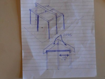

Nou die trekontlasting is niet meer relevant want ik heb zowiezo besloten om met een nokbalk te gaan werken
de "dozen" komen dus op de nokbalk en de balk aan de zijkant waar straks de muur komt.
ik hoop dat de tekening wat duidelijkheid geeft

Ook bij een nokbalk krijg je trekkrachten. Normaal worden die door de verdiepingsvloer opgenomen.

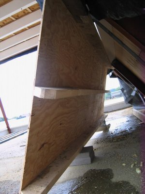

Ik heb een keer gezien dat iemand zelf dakplaten maakte. Vond het er niet erg betrouwbaar uitzien allemaal. Hier een foto van een plaat in de maak:

Bedankt voor de tips en info
Inderdaad een tortion box dus (nu je het zegt)
ze worden verlijmt en geniet
de trekkrachten worden opgevangen door de dwarse balken dacht ik
Ik was zowiezo van plan nog kleine "tie beams" (zucht hoe heet dat nu weer in het nederlands)
maken rechtstreeks op de dozen
al was dat maar voor het uiterlijk

Je hebt gewoon een stabiele driehoek als dak, dus dat is geen probleem.
Doordat de middelste staande doorsteekt wordt de gevel in die richting ook gestabiliseerd.
Stabiliteit in de andere richting is er niet echt (rekentechnisch), maar als het gebouwtje vaststaat aan andere bebouwing zal dat opgevangen kunnen worden.

je hebt gelijk
en ja het staat wel vast maar dat is aan de kopse kant
het kan hier behoorlijk waaien dus ik zou er niet gerust op zijn dat het hele gebouwtje aan de kant waar het niet vast zit zou gaat torderen of iets dergelijks.
er komen nog gewoon schoren in dus de boel zal wel wat stijver worden
die heb ik alleen niet getekend omdat je dan door de bomen (stammen in dit geval) het bos niet meer ziet
