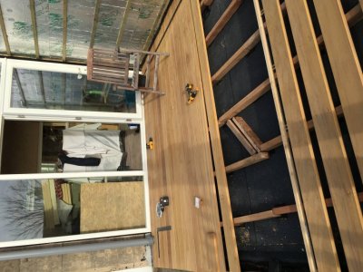

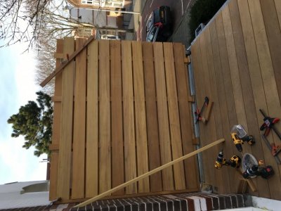

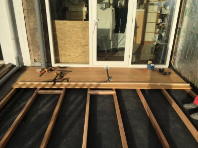

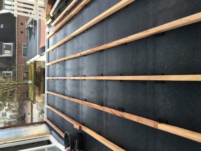

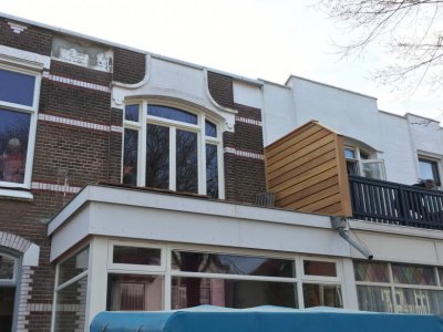

Zelf heb ik het net zo gedaan, rubber tegeldragers 10x10x1cm om de 30/40cm onder hardhouten Bankirai balkjes 44x69mm en daarop garapa vlonderdelen van 25mm dik (een beetje overbemeten, maar de 25mm was op dat moment goedkoper in de aanbieding dan de 20mm variant.) Balkjes liggen op een afstand van ongeveer 45cm

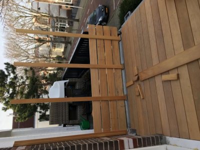

Op het balkon aan de straatzijde heb ik toen van hetzelfde garapa nog een nieuwe schutting gemaakt
IMG_0661.jpg:
Nu alleen nog een mooi hekje verzinnen en maken, maar eerst zorgen dat het huis bewoonbaar wordt

Ik had ze aan de voorkant net als bij de buren in de breedte gelegd. Nu fungeren je onderbalkjes als vuilvangers.

Zit wat in, ik vond de legrichting zo wel mooier van binnenuit. Misschien af en toe even een deeltje losmaken en daaronder schoonmaken dan maar. Gelukkig liggen ze wel op de rubber tegeldragers waardoor de eerste rotzooi wel weg kan. Daarnaast heb ik de ruimte tussen de delen redelijk minimaal gelaten, zo'n 6mm, dus veel rotzooi komt er hopelijk niet tussendoor

Zou je willen toelichten in de lengte of breedte leggen van de onder balken. Ik zou geneigd om deze balken in de afwater richting te leggen. Maar ik het beter om ze zo te leggen dat de constructie dicht is?
10.535
3.863
Je probeert de onderleggers zo op je dak te leggen, dat regenwater zo onbelemmerd mogelijk naar de afvoer kan stromen.

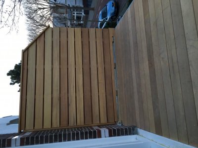

Ik zou als ik niet teveel bomen in de buurt zou hebben gerust kiezen voor de oplossing op de foto"s
Mocht vervuiling kans wat groter zijn zou ik rubber tegels gebruiken die hoger zijn om waterschade te voorkomen
