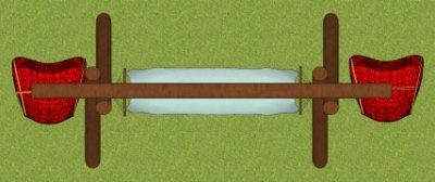

Hier een Sketchup tekening van mijn plan:

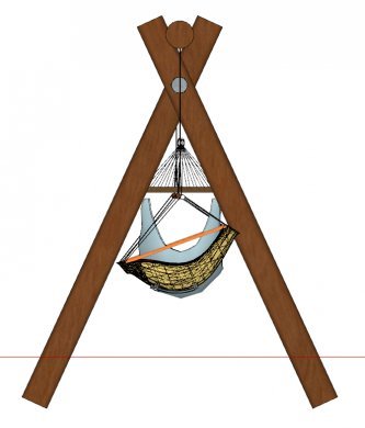

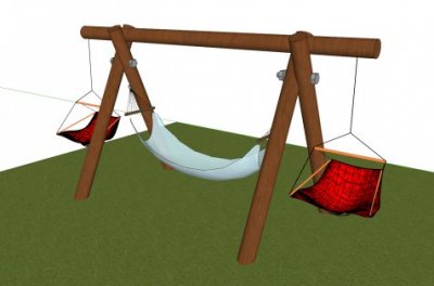

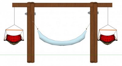

Bekijk bijlage 68731
Bekijk bijlage 68732
Bekijk bijlage 68733
Bekijk bijlage 68734

Als je de palen niet ingraaft maar en net naast een houten weide paaltje van 1 meter tot op 20cm in de grond klopt kan je alles aan elkaar bevestigen met een paar bouten.
Wanneer de paaltjes opgerot zijn klop je er gewoon een nieuwe naast. Geen rotte delen aan je eigenlijke constructie dan. Onze schommel staat zo al een paar jaar en verroert geen millimeter.

Hoe zit het met de zijwaartse stabiliteit als je niets ingraaft? Moet er dan niet een schoor in?
Dat lijkt me ook, dit gaat zijwaarts flink bewegen...
Overigens zou ik geen heidepaaltje inkloppen om vast te schroeven, maar gewoon een paalanker dat ervoor gemaakt is: http://www.wickey.nl/grondanker-incl-schroef.html
Bij wickey hebben ze overigens ook alle andere toebehoren die je ooit nodig zou kunnen hebben voor deze constructie :)

De driehoek kan je naar binnen - naar elkaar toe - een beetje kantelen ipv waterpas

En die driehoek was ik inderdaad vergeten te tekenen in mijn sketchup tekening. De bedoeling is dat ik per steunstam een verbinding maak met de dwarsbalk aan de binnenkant. Moest dit toch niet voldoende zijn kan ik er nog steeds 4 extra voorzien aan de buitenkant.
Hoe ik die verbindingen gaan maken, weet ik wel nog niet. Voldoende om gewoon een balkje ertussen te schroeven?

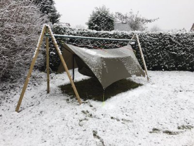

Als het is om een hangmat in te hangen, bouw dan gewoon een eenvoudige turtledog stand?
Snel, goedkoop, stabiel en en ook nog eenvoudig op te bergen wanneer je'm niet gebruikt.
Dit is de mijne na een nachtje in januari (ik slaap minstens 1x per maand buiten in m'n hangmat)
Hoe dan ook, zorg dat je een hangmat koopt ZONDER van die "spreiders". Die maken dat je hangmat onstabiel als de pest wordt en je er mee omknikkert. Je zoekt een puur stoffen hangmat zoals in je laatste link, waar je vervolgens best diagonaal in gaat liggen (niet haaks, maar onder een 35-45° hoek tov de ophangrichting), dan lig je veruit het comfortabelst. Verder moet je ook rekening houden met de hoek waaronder en afstand waartussen je je hangmat ophangt. De ophanging moet best zo'n 30° zijn tov horizontaal, dan heb je de beste verhouding tussen comfortabel liggen en krachten op de ophangpunten.
