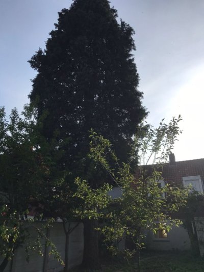

Mijn collega gaat een oude conifeer om laten zagen. Is er interesse voor de stam voor draaiwerk oid? Locatie is Geldrop.IMG-20240511-WA0007.jpgIMG-20240511-WA0006.jpgIMG-20240511-WA0005.jpgIMG-20240511-WA0004.jpg

Kan iemand advies geven hoe te zagen/conserveren zodat hij geschikt is voor toekomstig draaiwerk? Of niet aan beginnen en gewoon afvoeren?

Ik zou zeggen afkorten in moppen die qua formaat in de kofferbak van een auto passen en qua gewicht zodanig dat ze daar met twee man in- en uit-getild kunnen worden. De einden verzegelen met paraffine, houtlijm, of 'end sealer'.

Ik zou ze liever op 2/2.5m lange planken zagen en dan drogen. Lijkt me tof hier een mooi meubel van te maken.

Ik zou ze ook in planken zagen van 10cm dik.
Dan kan je er veel schalen uit maken.
Voortimmerhout zou ik het op 3cm dik zagen.
