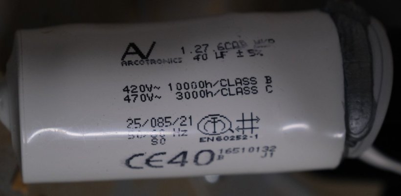

Mijn afzuiging Felder AF14 op 230V draait niet meer, enkel bromgeluid, ik denk dat de condensator stuk is (rare uitstulping rechts op de foto).
Ik heb een vraag voor een offerte gestuurd naar DB&S Machines (officiële verkoper België) maar tot nu toe geen antwoord.
Daarom mijn vraag hier. Waar moet ik naar kijken om zelf een nieuwe condensator te kopen. (40µFarad, 470V)? Of nog andere zaken?

Je hebt aanloop en bedrijfscondensators. Een aanloopcondensator wordt uitgeschakeld na de opstart (door timer of centrifugaalcontact). Als je niet zeker bent dat hij uitgeschakeld wordt kan je best een bedrijfscondensator nemen. Die is enkele euro's duurder.
