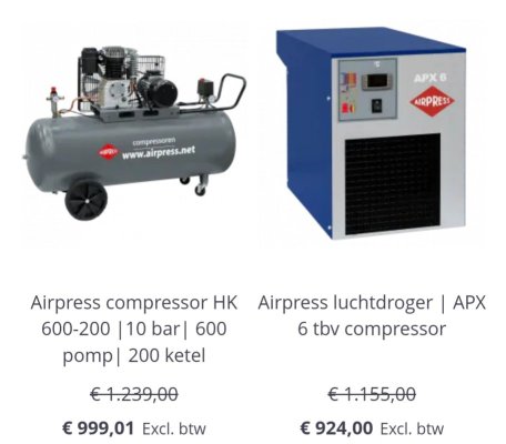

6.5 Bar
Ik heb net ook even contact gehad met de verkoper van de kantenlijmer, die gebruikte een Airpress compressor en een Airpress ADR 4 luchtdroger (dit model is niet meer leverbaar)
Maar als ik ga zoeken kom ik tot deze mooie set ( nieuw )Screenshot_20230401_104151_Brave.jpg

Hoeveel lucht per minuut (liters) heeft de kantenlijmer nodig? En ga je daarnaast nog andere zaken gebruiken die mogelijk veel lucht vragen?
Niet alleen de druk is bepalend (de meeste compressoren kunnen die 6,5 bar makkelijk leveren, maar als de doorlaat te klein is, of je er een kleine ketel aan hangt die constant aan moet slaan omdat er veel liters/minuut nodig zijn, moet je daar ook rekening mee houden in je keuze.
(edit, als ik google op de machine is het pneumatische deel een knipmes om de lijmbanden af te snijden aan het eind van de bewerking, dat zal vermoed ik wel meevallen met de totale hoeveelheid lucht. Zal in ieder geval geen constant hoge vraag zijn zoals bij verfspuiten of een slagmoersleutel. Maar wel goed om te informeren voordat je een model compressor aanschaft, heb je een 24ltr of een 200ltr ketel nodig?).
Ik heb zelf goede ervaringen met de HBM low noise compressoren, heb zelf de 120 liter (deze gekozen zodat hij niet zo vaak hoeft aan te slaan + hij is lekker stil zodat het ook geen probleem is voor de buren als hij 's avonds nog een keer moet aanspringen). En ik heb die toen gekocht omdat ik meerdere positieve verhalen las over die lijn.
Bij mij staat die in de ruimte naast de werkplaats, en als hij aanslaat moet ik goed luisteren om 'm te horen aanslaan. Bijna het enige wat ik (heel zachtjes) hoor, zijn de overdrukventielen op het moment dat de motoren uit gaan.

Thanks, de vorige eigenaar gebruikte een 100L compressor, ik zie dat HBM de 120L niet op voorraad heeft, ik zien hem ook nergens te koop staan helaas.. Blijven de 70L en 150L versies over, het lijkt me dat 70L toch genoeg moet zijn? Verf spuiten ga ik niet doen, alleen kantenlijmen en af en toe een machine schoon blazen.
