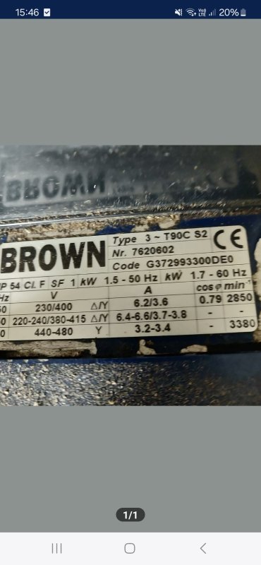

Een vraagje wie kan me zeggen of ik deze kan omleggen naar 220 en zo ja hoe doe ik dit ?
    44,5 KB · Weergaven: 20

Zou kunnen, zoekterm Steinmetz schakeling. Maar:
1) bij een Steinmetz schakeling daalt het aanloopkoppel met 67%, dus dan moet je compressor daar wel tegenkunnen
2) de motor wordt bij een compressor geschakeld door de pressostaat, dus die moet dan ook terug van 400V 3 fasen naar 240V 1 fase.
Een 2pk compressor op 1 fase lijkt me (zeker gebruikt) niet zo duur dat het goedkoper is om deze om te bouwen.
