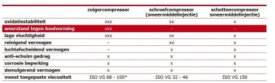

Beste, deze week speciale compressor olie gekocht bij HBM en de olie ververst. Nu heeft hij 's ochtends moeite met opstarten. Geeft een pruttel en stop na een paar pogingen met tussenpauze slaat de compressor wel aan. Iemand een idee hoe dat nu kan? Met de olie die er inzat bij aankoop geen enkel probleem. Heb is de 24 liter uitvoering.

heeft het wel de goede viscositeit.
Bekijk bijlage 14910
Er staat alleen compressieolie op en DIN 51506 en DIN 51352,2.
De norm staat voor;
Compressoroil H 150Compressorolie voor smering van zuigercompressoren en voor druppelsmering van schottencompressoren.
bij meer info
Compressoroil H 150
Beschrijving
Deze compressorolie is gebaseerd op zeer hoog doorgeraffineerde basisolie, met van nature een hoge weerstand tegen veroudering. Door toevoeging van zeer effectieve dopes worden de volgende eigenschappen verkregen:
- geringe neiging tot koolvorming
- goede oxidatiestabiliteit
- goede corrosiewering
- goede anti-slijtage werking
- geringe vluchtigheid
Toepassing
Deze compressorolie wordt aanbevolen voor de smering van zuigercompressoren en voor de druppelsmering van schottencompressoren. Deze compressorolie heeft een geringe neiging tot koolvorming, waardoor de vorming van afzettingen in de uitloop bij het temperatuurbereik van de compressor wordt geminimaliseerd. Door de hoge kwaliteit kan veelal overgegaan worden op langere verversingstermijnen.
Prestatieniveau
DIN 51506 VDL
DIN 51352, 2
Productveiligheid
Voor informatie over productveiligheid zie Veiligheidsinformatieblad.
Typische standaardanalyses
Dichtheid bij 15 °C, kg/l 0,884
Viscositeit 40 °C, mm²/s 150,00
Viscositeit 100 °C, mm²/s 14,60
Viscositeitindex 96
Vlampunt COC, °C 258
Vloeipunt, °C -27
Zuurgetal, mgKOH/g 0,45
Conradson Carbonresidu, % 0,03
Nu ben ik zelf wel eens in de olie geweest maar van deze olie heb ik geen verstand. Misschien een olie die vooral tegen hoge temperaturen beschermt en daardoor iets dikker is dan de olie de er standaard inzat tijdens vanaf fabriek.
