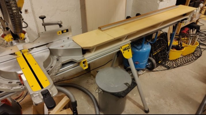

Tip van mij; ik ben heel blij met een stille staande compressor (Airpress Compressor LMVO 40-250). Bediening en aansluiting op werkhoogte en hij neemt heel weinig ruimte in. Toch past hij toch nog onder een van de verlengde vleugels van mijn afkortzaag. Voor blazen, nieten, pinnen popnagelen en spijkeren meer dan goed genoeg.

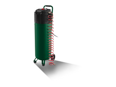

Er zijn ook compressoren waarbij de ketel rechtop staat, zoals deze (gaat niet om het merk maar om het voorbeeld)
