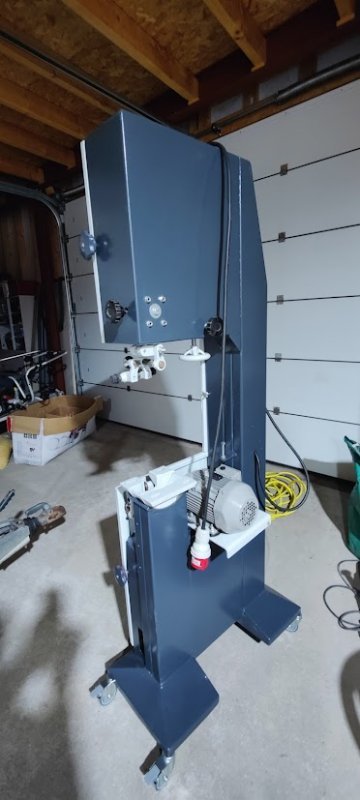

Goedendag houtbewerkers,
Sinds vanmiddag aangemeld als fanatiek en enthousiast houtbewerker, op advies van medewerker van Baptist, specialist in houtbewerkingsapparatuur.
Waar gaat het over?

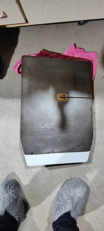

Ik heb recent een grote ( op 400V) lintzaag gekocht, met gloednieuwe motor, machine ziet er ( na schoonmaak- en poetsbeurt weer) picobello uit. Er zit helaas geen langsgeleider bij/ op. Wel een massief gietijzeren werkblad, helaas ook zonder T rails.

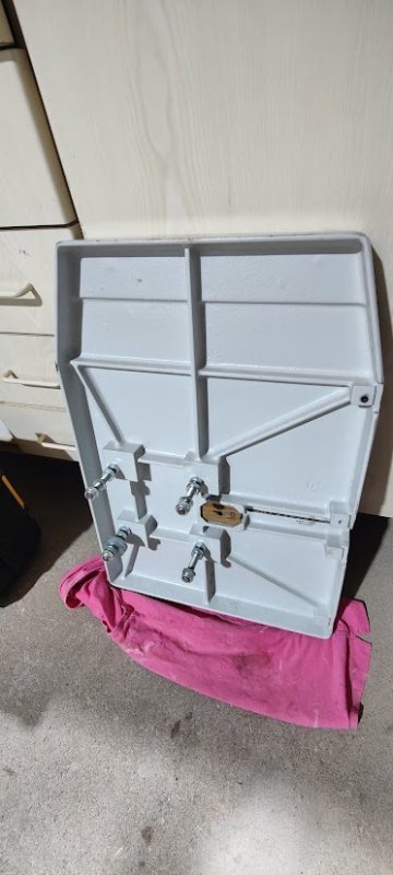

Mijn vraag is weet iemand een adres of heeft wellicht een compleet "werk-/tafelblad" met langsgeleider of alleen een langsgeleider met geleidingsrail over/ in de aanbieding, in de hoop dit passend te krijgen op de machine. (Er zit aan de onderzijde ee, gietijzeren half ronde bevestigingsbeugel/steun met 4 montage gaten voor de tafel, hoh, (zowel lengte als breedte) afstand 130 mm.
Gek genoeg is er geen merknaam te vinden op de zware machine, recent motor vervangen ( Felstrom) en heb helaas verder geen aanknopingspunten.
Heeft iemand een idee of advies in deze om de machine qua gebruiksgemak completer te maken ?
Op verzoek even een update: Ik woon in Oirschot, Noord Brabant, gezellig dorp tussen Best/ Boxtel, en tussen de steden Eindhoven-Tilburg- 's-Hertogenbosch. Ik heb me eerder aangemeld, helaas is het er niet gekomen iets met mijn aanmelding te doen. Excuus hiervoor. Om misverstanden te voorkomen dat er "vreemde vogels" zich aanmelden waarvan je nooit meer iets hoort. Hoop dat dit misverstand bij deze is opgelost.:)
Ik hoor het graag !
gr Tom

Hai Mathieu,
dank voor je snelle reactie en tip.
Ik heb gisteren uitgebreid gezocht, ook bij het merk Record Power, kwam bij een Belgisch bedrijf uit
(Willy Vanhoutte), die biedt een complete langsgeleider met bevestingsrails aan voor € 175.
In Nederland is idd Baptist leverancier van onderdelen voor dit merk en die heb ik gebeld en kreeg te horen dat alle onderdelen los te bestellen zijn. Om er ook een tafel/ werkblad bij te kopen zouden de kosten oplopen tot rond de € 500, dat heeft de zaag zelf niet gekost. Ik kreeg van hen ook de tip om eens op Woodworking.nl te kijken en rond te vragen of iemand iets heeft liggen of advies kan geven. Mocht het niet lukken dan kan ik altijd nog deze langsgeleider aanschaffen en deze op mijn huidige werkblad monteren. Toch attent van je om te reageren, nogmaals dank !

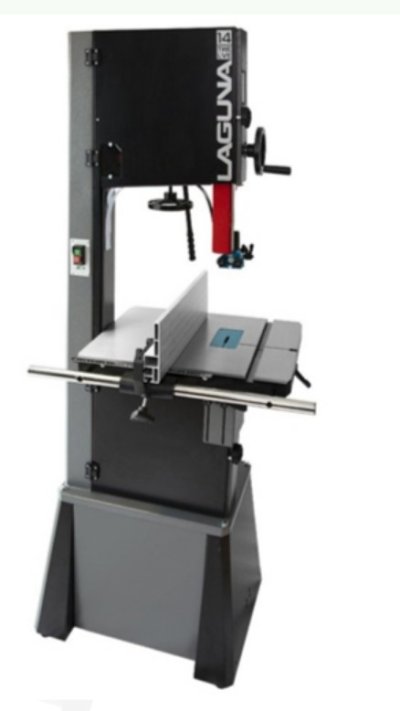

Ik denk idd ook als eerste aan die set die Mathieu al noemt. Al zijn er nog meer (en ook luxere) systemen om een geleider op een lintzaag te zetten.
O.a. van Kreg (maar geen ervaringen met de stabiliteit)
Of de Laguna DriftMaster (maar ga eerst ff stevig zitten voor je 'm aanklikt :cool: want de prijs is niet mals o_O)
Heb je nog een duidelijke foto van de voorzijde van het tafelblad van de zaag? Dus de kopse kant waar je tegenaan kijkt als je voor de zaag staat?

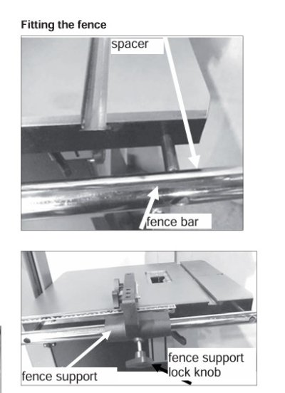

Bij mijn lintzaag (Laguna) zitten er aan de voorkant van de tafel 2 bevestigingsgaten, waar een ronde stang aan zit met 2 boutgaten erin; daar mee zit de stang met 2 afstandsbussen vast aan de voorkant van de tafel. En over die stang loopt de geleider. Dat is volgens mij hetzelfde systeem als de set van record Power.
Dan hoef je mogelijk alleen 2 gaten op de juiste plek (hoogte/breedte) in de voorkant van het blad te boren om deze erop te zetten. Of het echt past is natuurlijk afhankelijk van de afmeting (lengte) van die stang en de afstand van de bevestigingsgaten daarop. Maar dat kunnen ze bij Baptist vast wel vertellen als je ze belt.
Dit is de set van Baptist, rode pijlen zijn de stang en (ik denk) de afstandshouders:
Hieronder nog 2 close-ups die ik vond van de manier van bevestigen van zo'n ronde buisgeleider aan de voorkant van de tafel:

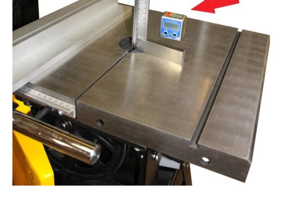

Ik zal een keuze gaan maken in de opties, een afweging gebaseerd op enerzijds de financiën ( ik ben "maar" een hobbyist) en anderzijds het praktische gedeelte. Op mijn tafel zitten aan de voorkant geen voorgeboorde gaten, dus die zal ik er zelf in moeten aanbrengen. Punt blijft wel dat ik in mijn huidige werkblad/ tafel geen rails/ T sleuf heb zitten. Is dat in de praktijk een gemis, of hebben jullie de ervaring van eigenlijk handig en een must have??
