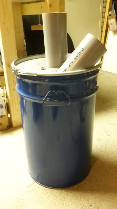

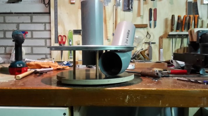

Thien baffle (geleerd van Rizz)
Genoeg filmpjes op YouTube.
Voordeel t.o.v. Cycloon is de beperkte inbouwhoogte.
Volledig: pijpen iets korter gemaakt intussen
En de binnenkant.
Pvc buis, draadeind, 12 mm koperen buis, betonplex en wat moeren.. Het lastigste was een ovaal gat in het deksel maken. Uiteindelijk een site gevonden die een tekening op ware grootte produceerde na wat invoer van gegevens. (vraag me niet welke, dit is bijna 9 jaar geleden).
Het werkt als een malle!

Bedankt voor de reacties, daar had ik nog nooit van gehoord. Ik ga er eens induiken, ondertussen zijn adviezen over cyclonen nog altijd meer dan welkom!
5.052
1.407
Dat ovaal gat aftekenen is niet zo moeilijk. Gewoon de pvc buis schuin afzagen onder de gewenste hoek en dan heb je je mal . Je verliest wel een stukje buis, maar dat zal niet onoverkomelijk zijn.
(Ik heb me ooit het hoofd gebroken over het aftekenen van een ellips.Ook aan de slag met programma's en berekeningen. Tot mijn oom, een gepensioneerde timmerman langs kwam. Die had enkel een dun latje nodig...)
