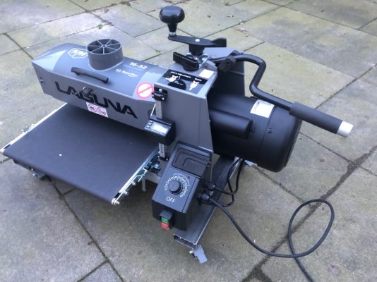

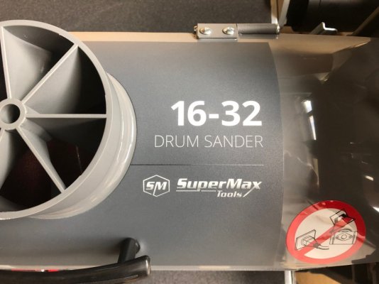

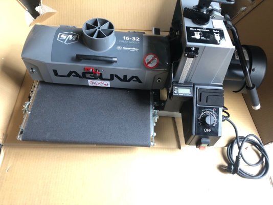

Nadat de JET 1020M nog steeds uitverkocht is, en deze pas op zijn vroegst april/mei leverbaar zou zijn volgens VDH, ben ik toch nog eens goed naar de ruimte in mijn werkplaats en de naastgelegen fietsenschuur gaan kijken.
Door wat zaken op te schuiven, en creatief in te delen, heb ik in de fietsenschuur net genoeg ruimte kunnen maken om een groter vandikteschuurmachine kwijt te kunnen.
Ik ben dus vanmiddag bij Baptist geweest en heb daar de Laguna Supermax 16|32 meegenomen :cool:
Hij komt niet op het bijgeleverde onderstel te staan, maar ik heb een ijzeren kokerprofiel eronder gezet aan beide kanten met daar zwenkwielen onder. Zo blijft hij compact (laag) waardoor hij onder de opslagstelling kan staan, en door de zwenkwielen rol ik 'm zo naar mijn werkplaats.
Ik heb nu dus een machine met meer bereik, die hier ook al positieve reviews heeft gekregen, en die me minder heeft gekost dan wat ik voor de kleinere Jet zou betalen.

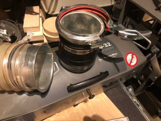

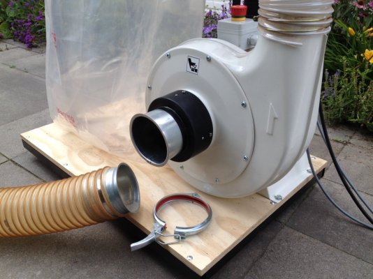

Vandaag eindelijk tijd gehad om 'm echt uit te testen.
Dit omdat nu pas de onderdelen binnenkwamen om de stofafzuiging aan te sluiten.
Ik heb in de schuur een systeem met slangen met metalen tules en een snelspansluiter.
Dit systeem:
Ik gebruik een slang van 100mm, en dus is de slangtule ook 100mm, precies even groot als de aansluiting op de machine. Ik kon ;m er dus niet zo aan vastmaken en moest dus een koppelstuk hebben.
Met een flexibele rubber koppeling (eigenlijk bedoeld voor riolering/vijverbouw) heb ik deze tule aan de machine vastgemaakt.
Toen kon ik 'm eindelijk echt uittesten.
Standaard is er een schuurband korrel 80 meegeleverd. Die is er door de klemmen aan de zijkant heel makkelijk vanaf te halen en weer te bevestigen. Wisselen van de schuurband is dus echt in een minuutje gebeurd.
Het installeren en afstellen was ook makkelijk. Ik heb dan wel niet het onderstel gebruikt, ik weet dus niet hoe makkelijk dat op te bouwen was en hoe stevig dat staat. De doos waar dat in zat, was wel flink zwaar dus ik veronderstel dat dat wel stabiel genoeg zou zijn. Maar door de niet-beschikbare ruimte heb ik 'm dus laag bij de grond gezet.
Afstellen was ook totaal niet nodig. De spanning van de geleiderol was goed en de schuurrol stond goed parallel aan de doorvoertafel.
Het schuren zelf gaat ook goed. De digitale hoogtemeter is makkelijk op 0 te zetten en is m.i. nauwkeurig genoeg. Je kunt inderdaad niet veel afnemen, maar daar heb ik deze machine ook niet voor. 0,3mm op 20cm breed eiken gaat zonder problemen. Dan grijpt wel de sensor die de motorbelasting regelt in, en gaat de doorvoersnelheid omlaag (om te voorkomen dat het werkstuk gaat slippen en er brandsporen ontstaan). Dat werkt dus ook goed. En met de snelhendel wissel je ook heel snel van hoogte, om daarna met het draaiwiel de fijnafstelling te doen. Op de tiende mm nauwkeurig te verstellen, geen probleem.
En met de afzuiging aan is er echt totaal geen stof te bekennen.
Ik heb er nu nog de meegeleverde korrel 80 op zitten. Die neemt op zich vrij veel af, maar deze geeft een vrij grof resultaat. Ik zal meer de fijnere korrels gaan gebruiken. Ik heb er een rol korrel 100 en 150 bijgekocht, waarschijnlijk zal ik wisselen tussen die 2, en meestal P150 gebruiken als finish (waarvoor ik deze machine ook heb). Fijner zal ik niet gaan denk ik, dat doe ik normaal met de Rotex ook al niet, hooguit nog een keer met 220 op de vlakschuurmachine of met de hand naschuren.
Kortom, zeer tevreden tot nu toe.
