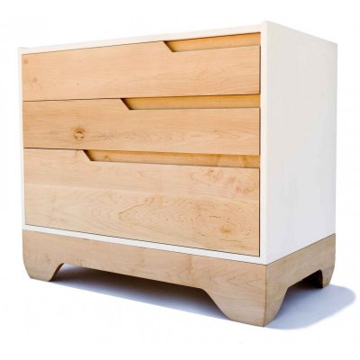

Natuurlijk doe ik dat graag. Ik vraag altijd aan mijn kinderen of ze een tekening of plaatje kunnen leveren om mij een idee te geven hoe het moet worden.
Nu wordt het de commode zoals op de foto.
Alleen is het multiplex dan niet wit geschilderd maar transparant afgewerkt.
De lades en onderkant worden van massief Berken ( wat een mooi hout is dat!)
Mijn vraag is nu :
Hoe kan ik het beste de multiplex panelen (18 mm) verbinden?
Aan de bovenkant wil ik het net als op de foto doen met een groef in de zijkanten waar dan de boven kant inkomt
en er links en rechts een opstaand randje is van ca. 1cm
Aan de onderkant komen ze "gewoon" aan elkaar. Ik wil geen zichtbare schroeven en dergelijke gebruiken.

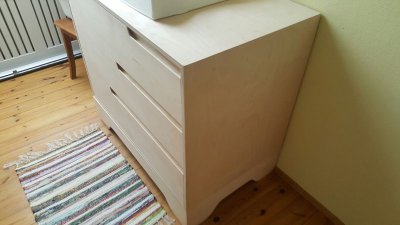

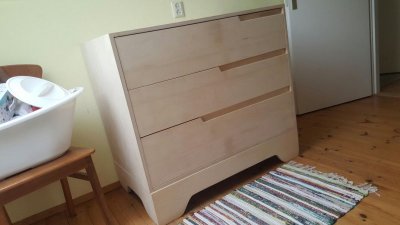

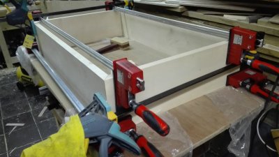

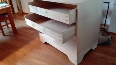

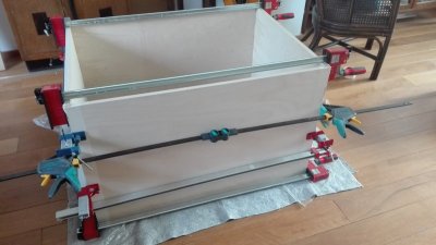

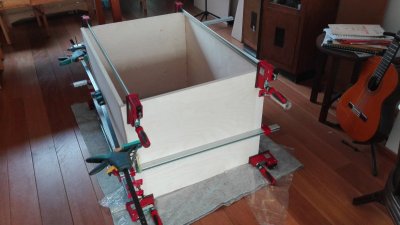

Beste mensen , dankjewel voor het meedenken. Na een proef in 18 mm goedkoop multiplex durfde ik het aan met lamellos. Ik heb nu alle naden met 4 lamellos verbonden / gelijmd. Het was wel een hele toer om panelen van 102 x 62 goed verstek te zagen. Ik heb daarvoor een aparte glijpplank / sled gemaakt. Nadat ik de body had gelijmd bleek dit heel stevig te zijn. Geen beweging in te krijgen. De belasting is natuurlijk ook eenvoudig. Geen rare krachten enzo.
Overigens ben ik erg enthousiast over berkenhout. Wat een mooi en fijn hout om mee te werken.
Ik voeg wat foto's toe m'nIMG_20160516_183051.jpgIMG-20160618-WA0000.jpgIMG-20160618-WA0003.jpgIMG_20160516_183100.jpgIMG_20160521_222647.jpg 6IMG_20160529_190035.jpg
WR1944
in memoriam
Het ziet er goed gelukt uit. Ook al komt er weinig belasting op, voor je eigen gevoel wil je het wel degelijk hebben.
Misschien zou een kinderbeveiliging op de contactdoos geen overbodige luxe zijn. Zelfs al zijn ze klein, ze willen altijd spelen en ontdekken.

@WR1944 Het kindje is er nog niet en mijn dochter is supervoorzichtig met zulke dingen dus die beveiliging komt er wel!

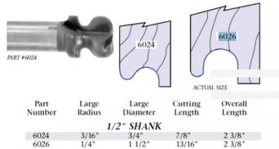

Voor de grepen heb ik een speciale frees gekocht van Whiteside. Dat zijn allemaal super fijne frezen.
Ik heb de grote gekocht en dan steeds maar een beetje eraf nemen tot de juiste diepte is bereikt.
