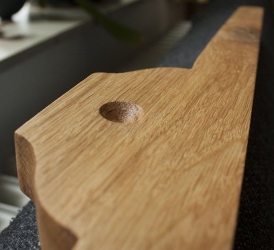

Ik heb een vraag je over het combineren van twee afwerkmiddelen. Ik heb een krukje gemaakt van eikenhout dat ik alleen nog hoef af te werken met olie/was. Nu vroeg ik me af of ik twee middelen die ik heb zou kunnen combineren:
Kreidezeit Lappenwachs (bestaande uit lijnolie, houtolie, zuivere biologische bijenwas, lood- en cobaltvrije sikkatief) en Danish Oil. De reden is dat de Lappenwachs wel een mooie warme kleur aan het hout geeft, maar niet heel veel bescherming biedt, terwijl dit bij Danish Oil juist andersom is.
Ik heb alleen niet veel verstand van dit soort middelen, dus ik vroeg me af of er iemand was die toevallig al eens vergelijkbare middelen gemengd had (of na elkaar gebruikt, als dat ook zou werken).

Ik heb wat uitgeprobeerd door Danish Oil aan te brengen op een stuk dat ik laatst al eens met Lappenwachs had behandeld. Het resultaat is een beetje onduidelijk, maar ik heb het idee dat de Danish Oil niet echt goed penetreert/hecht aan het hout, en dat ik het meeste er gewoon weer afgeveegd heb. Het hout is wel iets stroever geworden, qua uiterlijk is er vrijwel geen verschil. De conclusie lijkt te zijn dat het niet echt veel toevoegt, waarschijnlijk is een combinatie die Henk beschrijft beter.
