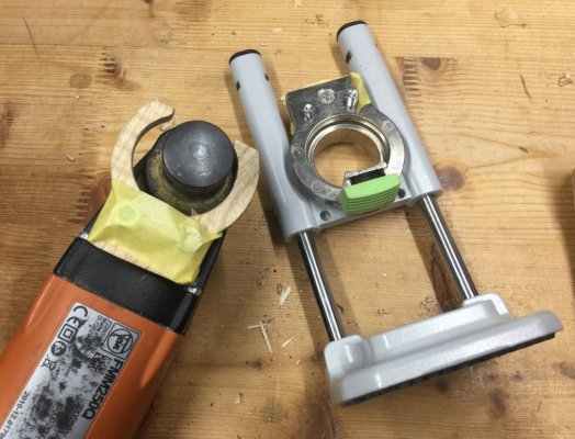

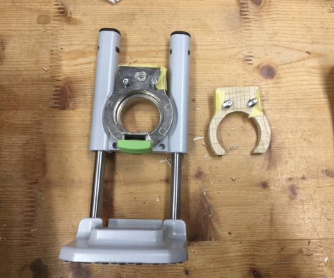

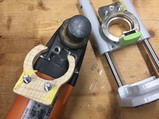

Ik heb beide en kan die koppelen, maar je moet een vulstukje maken om het zaagje weer mooi vlak tegen het magneetstripje te laten lopen. Ik heb dat nu provisorisch uit hout gemaakt, wil dat nog eens uit aluminium maken.
Fons
Bekijk bijlage 100611
Bekijk bijlage 100612
Bekijk bijlage 100613
Bedankt. Als ik jouw informatie combineer met wat ik las in de discussie in de Festoolownergroup (zie link van
Fons
Bedankt. Als ik deze informatie combineer met wat ik via de link van Frank-Jan kon lezen in de Festoolownergroup, dan zou de nieuwe versie van Fein (met Starlock) zoals mijn machine zonder verdere ingrepen moeten passen op het Festool hulpstuk. Nu nog wachten op de aanbiedingsperiode bij mijn gereedschapshandel om te bestellen.
