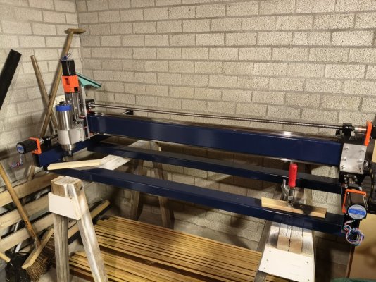

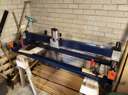

Ik ben vorig jaar begonnen met de bouw van een PrintNC V4. Dit is een open-source CNC welke je volledig naar wens kunt samenstellen. Je kunt een Fusion360 CAD model downloaden waar je zelf je gewenste afmetingen in vult. Daarna schaalt het hele model naar deze maten en dien je zelf alle onderdelen te bestellen.
Het bouwen duurt wel een tijdje kan ik uit eigen ervaring zeggen.
Meer info is hier te vinden: PrintNC V4
Daarnaast is er nog een Discord (soort forum) met een hoop actieve leden en informatie.

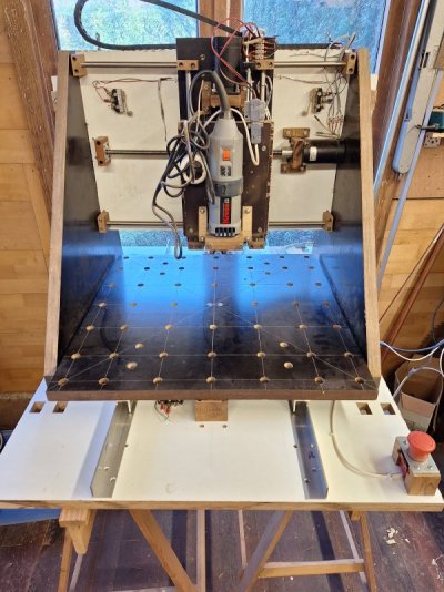

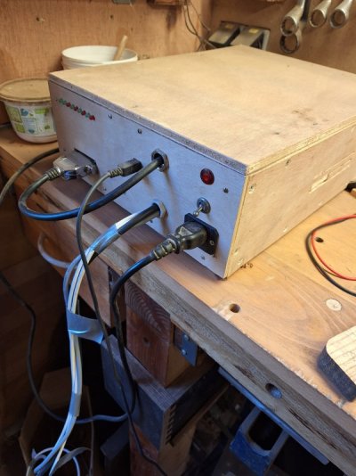

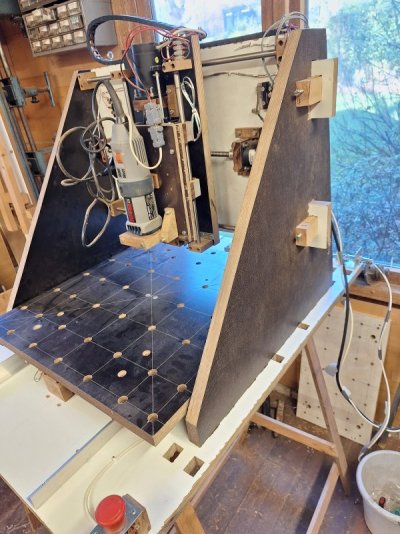

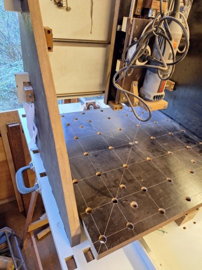

Je kunt ook een andere optie overwegen. Ik heb zelf een cnc machine gebouwd die eenvoudig in onderdelen uit elkaar te halen is. Zoals velen heb ik ook beperkte ruimte en had daarom als eis dat de machine eenvoudig en snel op te bouwen en af te breken /opbergen moet zijn. Verder had ik als eis dat de kosten beperkt moesten zijn.
Ik heb nu een portaalfreestafel met effectief freesbereik van lxbxh 500x500x250mm.
De machine bestaat uit 5 delen. Elektrische verbindingen tussen de delen met connectoren.
Nauwkeurigheid is voor houtbewerking voldoende. Het is volledig eigenbouw en heeft veel tijd gekost ( maar daar heb ik dan ook genoeg van)
Waarderingen: jaap, twdi en W vd G
W vd G
2 apr 2020
60
41
Hey dat vind ik heel interessant, heb je hier wat beeldmateriaal van?
Waarderingen: twdi
hoalt
6 jan 2015
93
52
Enschede

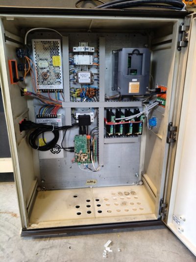

Hierbij wat foto's. Het geheel bestaat uit 6 delen:
- De witte grondplaat
- De opspantafel
- De portaalsteunen L+R
- Het portaal.
- De stuurkast met alle elektronica
De frees (nu een Kress) kan vervangen worden door een andere payload.
Ik heb natuurlijk een laptop nodig waar ik Mach3 op draai.
De eerste uitvoering was met M8 draadstangen, maar dat liep niet echt lekker. Heb ik vervangen door kogelomloopspindels. Het geheel is in 15 min te monteren of demonteren. Het staat gewoon op een paar bokjes
