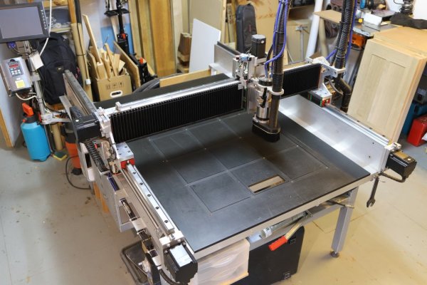

Zware kwaliteit cnc freesmachine in uitstekende staat.
Gebruikt in een ambachtelijke setting voor houtbewerking en af en toe kunsstof of non ferro.
Machine is universeel inzetbaar en heeft een open doorvoer voor werkstukken langer dan het tafelbereik.
Specificaties;

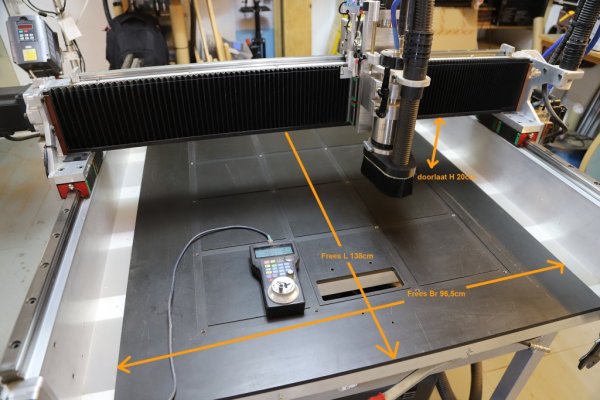

Freestafel bereik van X 1380mm x Y 965mm x Z 100mm (doorvoer H 200mm) en een footprint van 1,8m x 1,8m

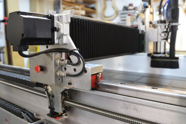

Y - 1x Hiwin HGR30R / 1x TBI C7 kogelomloopspindels d 20mm / 1x Leadshine Nema 34 / 4.5Nm Closed loop

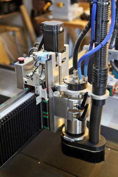

Z - 2x Hiwin HGR15R / 1x Kyocera C3 kogelomloopspindel d 10mm / 1x Leadshine Nema 23 / 2.3Nm Closed loop
    143,6 KB · Weergaven: 109
    84,2 KB · Weergaven: 103
    129,2 KB · Weergaven: 97
    105,4 KB · Weergaven: 96

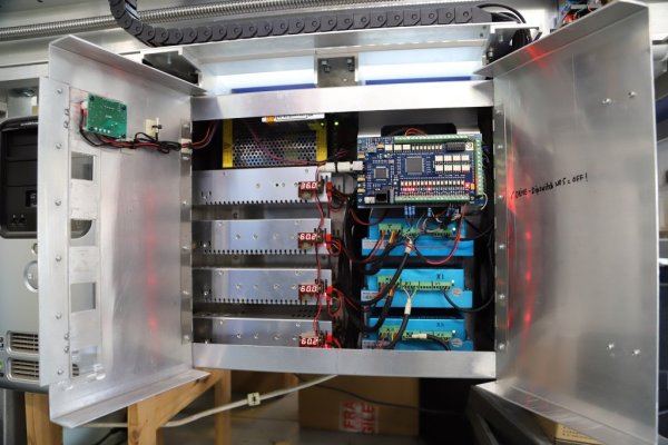

    131,9 KB · Weergaven: 103
