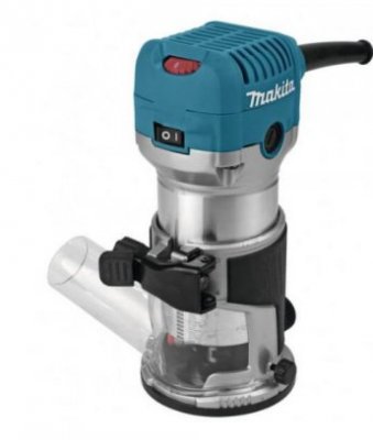

Schermafbeelding 2018-01-12 om 17.16.12.jpgik heb zo' n makita frees 65 mm doorsnee, met div houders maar is lastig te bevestigen en ook die blaast dan lucht naar boven, had zelf al iets gemaakt om de hoogte te kunnen verstellen maar dan kun je weer lastig de frees vervangen, en het was niet stabiel genoeg zat toch iets van speling in
