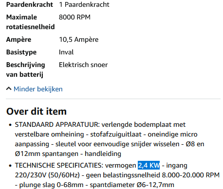

Ik ben van plan een zwaardere bovenfrees te kopen. Ik heb een mal voor zwaluwstaartverbindingen van balken gekocht en hier heb ik een frees van ca. 2200watt voor nodig. Ik twijfel tussen de Makita RP2303FC04 en de CMT CMT7E, voornamelijk omdat die laatste ook onder een tafel gemonteerd kan worden, maar wel een stuk duurder is. Echter staat de CMT7E nu voor €333,- op Amazon.nl. Alles lijkt te kloppen, ook het GTIN nummer. Dit is meer dan €200,- goedkoper dan de eerste Nederlandse site. En volgens Amazon is de normale prijs €360,-. Ik weet dat Amazon wel eens vaker rare stuntprijzen hanteert, maar dan staat de originele prijs er wel goed bij. Ik ben dus bang dat dit een gevalletje "te mooi op waar te zijn" is.
Iemand ervaring met dit soort aanbiedingen? Als ik hem bestel heb ik dan straks een heel andere frees, bv een Triton, en kan ik fluiten naar mijn geld? Of is dit een foutje van Amazon in mijn voordeel. Ik ben benieuwd of iemand dit ook wel eens geprobeerd heeft.

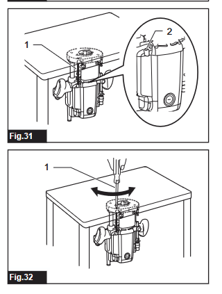

Dat klopt, maar de de CMT heeft de mogelijkheid om de hoogte te verstellen van bovenaf, dat heeft de Makita niet en dat moet je dan nog zelf maken.
Dat is niet helemaal correct. De Makita heeft een schroef aan de onderkant (die bovenkant wordt op de kop) die je gebruikt om hem op hoogte te stellen. In kant-en-klare inserts is daar een gat voor voorzien, in zelfbouw moet je die er even bij boren. Ik zelf de oudere 2300 versie, werkt hetzelfde en prima.

zowel paardenkracht (afgekort pk) als kilowatt ( afgekort kw) zijn afkortingen van vermogen
1 pk = 0,75 kw
in de schermuitsnede in #4 staat bovenaan 1 paardenkracht, en onderaan 2,4 kw
dat klopt niet
het is ofwel 1 pk + 0,75 kw
ofwel 3 pk + 2,4 kw (bij benadering)
Oh dus de Makita heeft uiteindelijk dezelfde mogelijkheid? En is het bit dan ook te wisselen zonder de frees onder de tafel vandaar te halen?

Voor de volledigheid: het werkt prima, maar als je dagelijks met je houtjes bij de freestafel staat, wil je waarschijnlijk liever een freesmotor met echte lift want werkt allemaal wat vlotter en soepeler. Ik heb hem destijds gekozen omdat het hobbymatig is en hij als bovenfrees wel een stuk fijner werkt door de soepele plunge enzo. Maar ik heb geen haast en hoef mijn geld er niet mee te verdienen.

Ah dat maakt de keuze al een stuk makkelijker. Dank je!
Ja voor mij is de hoofdmoot ook om het daadwerkelijk als bovenfrees te gebruiken. Ik gebruik nu wel eens de OF1100 onder de freestafel, maar dan is de fijnafstelling niet te doen. Dus als ik dan toch een zwaardere erbij moet hebben, dan liever 1 die die mogelijkheid wel heeft.
