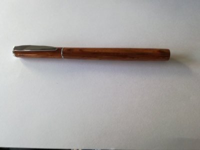

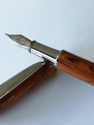

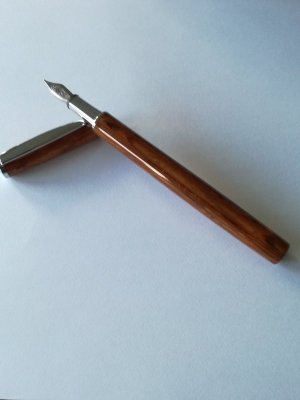

Even een probeersel. Moest wel even het een en ander uitvogelen. Voor het opspannen moest er wat pas gemaakt worden. Siliconenslang schuren is dus niet echt mijn ding :mad: Moertje maken ed.
Ik heb voor een wat langer model gekozen. Dop is recht en de pen is in het midden een millimeter dikker. Afgewerkt met festool poets middel tot k 10000.
Plastic kan ook mooi zijn.

Voor verschillende modellen heb je daar speciale opspandoorns voor, meestal een pen met een vlak einde waarop een naald gelegd kan worden. Als je daar een passende buis overheen schuift en de buis twist trekt die naald het geheel vast.
Zelf heb ik zo'n doorn om 'Baron' pennen met een gesloten barrel te maken.

Ja deze schrijft erg lekker. Helaas is de pen een geschenk. Ik heb hem vanavond weggegeven. Ik maak er nog wel eentje.
