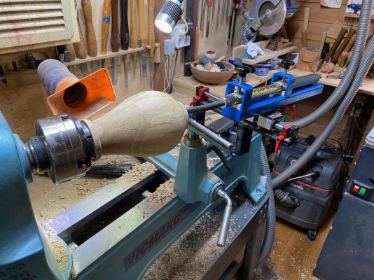

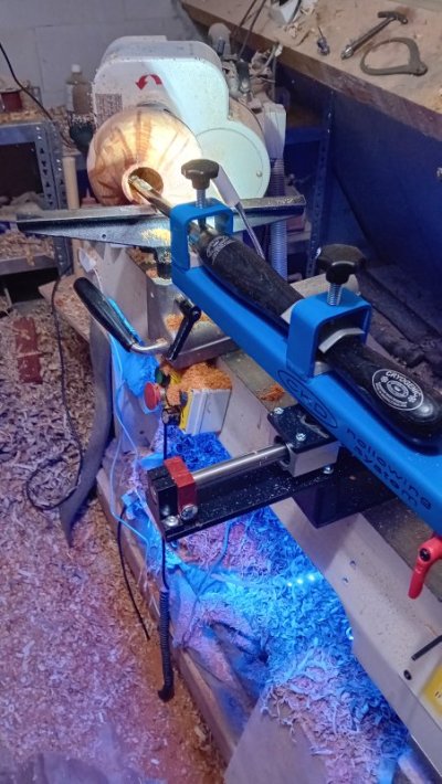

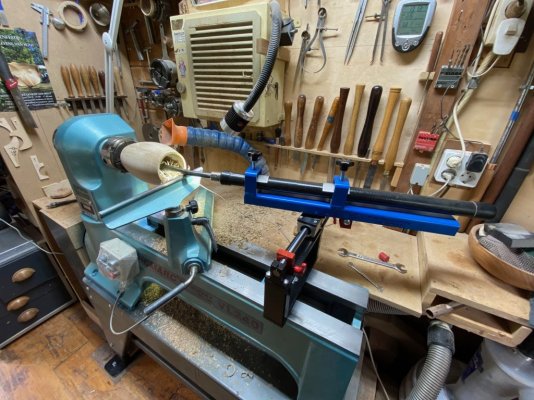

Ik ben de jongen op dat filmpje! ik ben erg tevreden met het systeem. Alle overhangs kracht neemt het weg. Bovendien passen vrijwel alle beitels erin. Ik heb er sinds vandaag ook eentje, en ik ben erg tevreden! Als ik de vastekop een beetje draai heb ik alle ruimte om me te bewegen.
