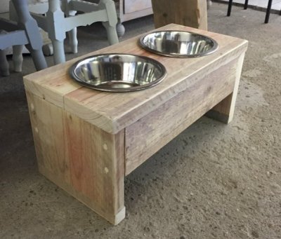

Ik ben van plan om een houten honden voerbak te maken.
Hoe kan ik het beste meten en overnemen op het hout om zo een goede cirkel te zagen waar de bak in komt.
Ik ben al bezig geweest, maar echt lukken wil het nog niet.eetbak-hond-26x26x55.jpg
De foto is zoals ik het zou willen maken.

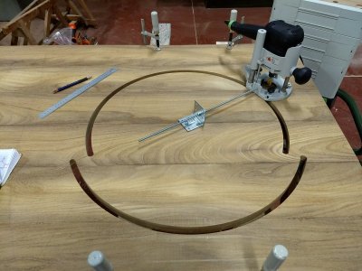

Als je een (boven)frees ter beschikking hebt is het goed te doen door de cirkelgeleider (als die erbij zit) te gebruiken en anders een plankje/plaatje te maken waar de frees op bevestigd wordt en dan een schroef/spijker in het middelpunt. Heb het zelf zo meermaals gedaan en als je niet diep genoeg kunt frezen dan kuj je altijd het laatste stuk met de decoupeerzaag doen.

Ik heb een soortgelijk projectje gedaan. Heb de diameter van de bak aan de bovenzijdegenomen en daar toen twee keer de dikte van rand vanaf gehaald. Millimeter extra om het goed te laten passen
https://www.woodworking.nl/showthread.php?12872-Simpele-drinkbakhouder-voor-de-hond
In de opstelling zoals je die hier toont zou ik er over nadenken om een uitsparing te maken waardoor je de onder de rand van de drinkbak kan komen om 'm er makkelijker uit te halen.

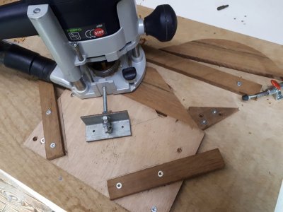

Met een stukje hoeklijn, een stukje draadeind maak je zelf een cirkel hulpstuk voor een bovenfrees
Da's een mooie voor die OF1010 (of een ouder Festo model?)! Weet je nog vanbuiten welke maat draadeind? Gelijk maar eens zelf de nodige spullen bijeen gaan zoeken... Bedankt!
fantic
22 mrt 2015
1.595
475
Draadeind is M6 en het is volgens mij idd een OF1010. Je moet de draadeind door de frees heendraaien en dan daar ook even een moer op zetten, dan kun je bij het hoeklijntje wat handiger de boel vast zetten, het hoeklijn zit met een slotbout op de plank vast, daar zit eerst een gewone moer op dan het hoelijn en dan een borg moer (met zo'n plastic ring).
