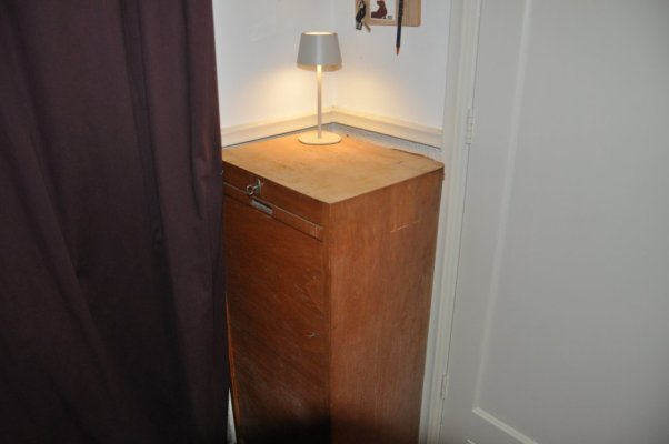

We hebben een, voor ons waardevolle, kast.
Ooit heeft daar een tijd een aquarium op gestaan, maar dat is helaas gaan lekken, met afschuwelijke gevolgen.
Toch wil ik proberen om het weer te bewerken tot een bruikbaar geheel (met meerwaarde)

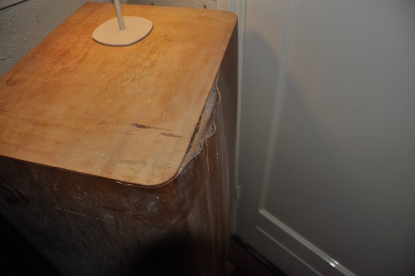

Voor het bovenblad heb ik de losgekomen fineer lagen inmiddels verwijdert en wil ik gebruik gaan maken van de fineerstukken van een overleden kennis om dit te herstellen.

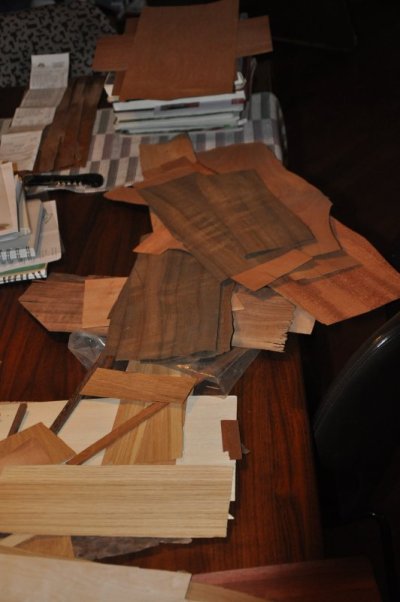

Een eventueel motief hiervoor probeer ik i.o.m. de directie vorm te geven, dat gaat wel lukken.(zie de laatste foto voor beschikbare materialen)
Maar technisch heb ik geen ervaring met fineer. Klopt het ook met Titebond 2, dat ik de onderlaag insmeer met lijm, en na droging met een strijkijzer het fineer duurzaam kan aanbrengen? Een eventueel motief hoop ik vooraf te kunnen snijden/zagen en als 1 geheel samengesteld op een zelfklevende laag, in een keer te monteren.

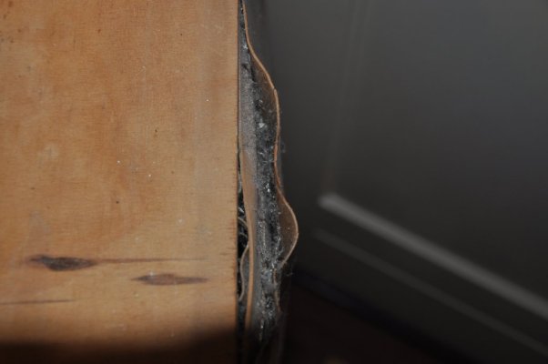

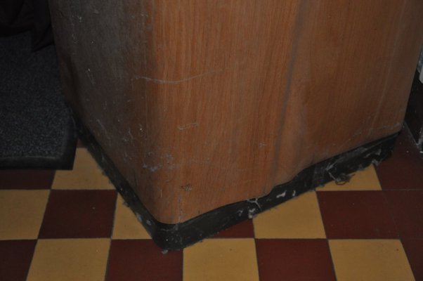

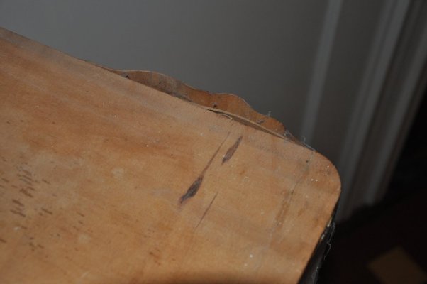

Met de achterwand (foto's 2, 3 en 4) heb ik volstrekt nog geen idee hoe ik dat kan herstellen/transformeren. Mijn idee is om dit per laag, op verschillende posities verticaal door te snijden en dan te proberen dit terug te lijmen (overtollig materiaal uiteraard verwijderen) maar hoe in de lieve vrede kan ik dit klemmen of anders in positie houden om te drogen.

Als ik het goed zie is het onderliggende triplex gaan delamineren, dat zal je eerst moeten herstellen. Het fineer wat klaar ligt is een andere houtsoort dan het kastje. Ik kan het niet goed zien maar het lijkt op teak. Al met al lijkt het een klus die je beter onder deskundige begeleiding kunt uitvoeren.

Het lijkt of de tussen laag nog enigzins in vorm is, maar dat het (beuken)dekfineer behoorlijk is uitgezet.
Hier zal dus een strook tussenuit gehaald moeten worden. voordat de boel weer vastgezet kan worden
De nieuwe fineren is inderdaad een samenraapsel van diverse soorten. Geen van de soorten is voldoende om het bovenblad geheel te herstellen, dus daar denk ik met meerdere soorten te moeten gaan werken.
