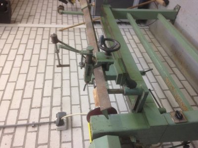

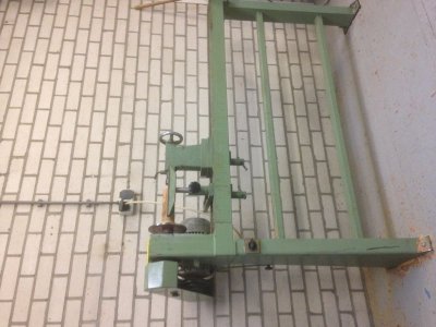

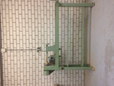

Hallo hier enkele foto's van mijn draaibank, deze heb ik pas van iemand uit de buurt overgenomen. Er zit ook nog een kopieerapperaat ( heet dat zo?) bij, deze is de laatste jaren niet meer gebruikt. Ook enkele beitels erbij gekregen en dat voor een paar tientjes. De draaibank draait voortreffelijk, zeer stabiel ( zit met keilbouten vast aan de betonnen vloer, en is geheel trillingsvrij. Hier kan ik vast nog wel een poosje mee vooruit. Inmiddels ook al iemand gevonden die mij wel een nieuw asje wil draaien en ook evt wel een adapter. Zou je op deze machine ook een toerentalregelaar op kunnen zetten, en wat kost zoiets?

niet beginnen aan een nieuwe as... dat geld is deze bank nooit waard.
Straks heb je een mooie as voor veel geld en dan loop je tegen de volgende problemen aan die veel geld gaan kosten. En misschien is de bank stabiel bij tafelpoten draaien maar daar krijg je geen blok hout van 40 kg mee aan de draai zonder dat die bank je achterna komt.
Ik ben zelf ook begonnen op zo'n soortgelijk ding maar elke euro die je erin steekt is gewoon verloren.
