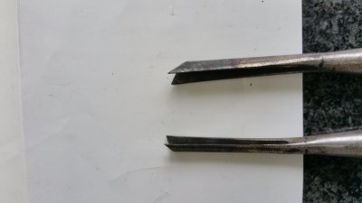

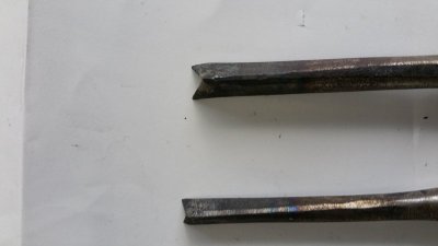

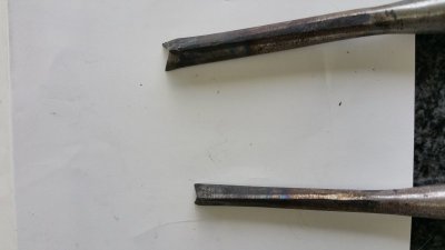

Ik heb chinese burijnen gekocht en twijfel nu over het slijpen.
ze zijn grog geslepen door de smid, maar anders dan ik gewend ben.
Iemand een idee?
Ik zou eerst met een grove wetsteen proberen er een te slijpen, dan zie je meteen hoe hard het staal is, steeds fijner afwetten tot je twee mooie vouwen hebt. Ze zijn in ieder geval niet fijn afgewerkt door de maker, ik zie dat de onderkant van sommige burijnen zelfs vlak is, daar kun je m.i. nooit een mooie scherpe snede mee maken? Maar de prijs zal er dan waarschijnlijk ook wel naar zijn denk ik?

De vorm is mijn vraag. Tot nu toe dacht ik dat de snijkant 90 graden moest zijn. Deze zijn anders van vorm. De bovenkant staat verder naar voren.

Hallo Houtkever,
de oriëntatie van de "vleugels " tov het snijpunt van de twee beitels snijvlakken, hangt af van de toepassing. Naar voor (zoals jouw exemplaar), 90 graden en naar achteren worden gebruikt. Voor het overgrote deel van het werk is 90 graden het beste. Zou ik ook doen, ik heb de andere slijpwijze ook uitgeprobeerd, en ze zijn alleen voor specifieke toepassingen interessant.
Je kan de piek in het snijpunt laten staan of weghalen. Laat je hem staan dan moet je er wel voor zorgen dat je lang genoeg doorslijpt tot als die scherp is. In Engeland of Amerika kennen ze deze traditionele slijpvorm niet je. Ik werk met beide vormen.
groeten,
Ornament
