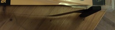

Ik heb vandaag de incra style t-ruller binnen. Wat wel een beetje belangrijk is om te vermelden: De incra T-ruler is van veren staal en deze van zacht staal. Dus de china variant is wel echt heel erg kwetsbaar.

Verenstaal buigt terug terwijl zacht staal krom blijft. Het is idd niet heel makelijk om het verschil te zien.

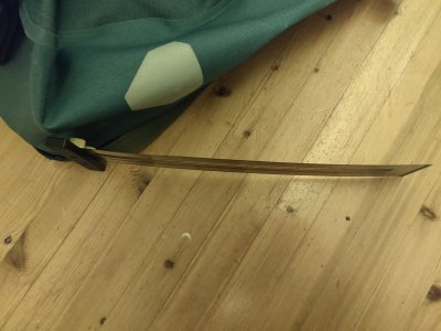

Maar zo kwam mijn t-ruller aan:
En na een beetje buigen was hij weer recht. Dat zal met verenstaal zoals bij de incra niet zo makkelijk gebeuren. Ook het terug buigen overigens.

Jeetje, dat is idd krom zeg. Gelukkig ziet hij er nu al weer wat beter uit. Ik geloof dat dagen rond kerst en oud en nieuw ook geen gelukkige tijd zijn voor een pakketje om zo'n lange weg af te leggen:(

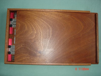

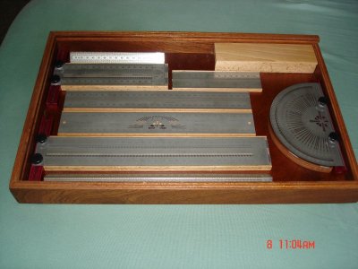

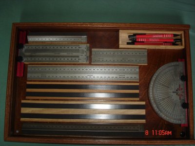

Doe mij de originele Incra set maar,een paar jaar geleden set gekocht voor 150 Euro,kist gemaakt alles op magneet band en ik heb er heel veel plezier mee.
