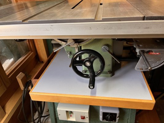

Dankjewel RVester, omhoog en omlaagdraaien van tafelblad gaat stroef. Om het tafelblad te vergrendelen zit er een hendel aan voor en achterkant van.de tafel, maar die lijkt weinig functie te hebben; ik kan door de weerstand heen de tafel omhoog of omlaag draaien. Enig idee waar dat aan kan liggen?

Ah, dit is geen extreem lastig probleem hoor, maar het klinkt wel alsof je zaag uit elkaar moet voor een poetsbeurt, en daarna het vergrendel excenter afstellen, al moet sowieso nadat die uit elkaar is geweest.
Ik zou oppassen met kracht zetten op het hoogteverstelmechanisme, het is makkelijk om het gietstuk te overbelasten, en dan is ie stuk.
Danl alvast, Astrid
De vergrendeling voor en achter is niet voor de hoogteverstelling, maar voor het kantelen van het tafelblad. De hendel rechts van het wiel voor de hoogteverstelling is om de hoogteverstelling te vergrendelen.
Het afstellen van het excentrische mechanisme gaat door middel van de twee schroeven die achter het zaagblad zitten.
Bekijk bijlage 143833
OK, dank voor alle tips. Ik ga YT weer eens bekijken en de zaag uiteenhalen. Ik meld me als er iets opvallends tegenkom.
