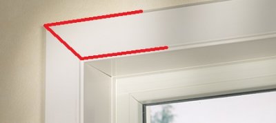

Misschien dom vraagje, maar heb behalve hier in huis geen ervaring met plaatsen binnendeuren.
Wordt een chambrant (deuromlijsting in Nederland?) doorgaans verlijmd met het kassement van de deur of niet?
Heb in het verleden al kassementen en omlijstingen in MDF geplaatst, verlijmd en geschoten met minibrads en kassementen in yellow pine met geprofileerde omlijstingen in grenen, enkel geschoten. Bij de laatste komt de naad een beetje open te staan na verloop van tijd, maar niet storend(verloopt mooi het verloop van de profielen). Wordt dit normaal ook verlijmd?

Voor alle duidelijkheid het gaat om de verbinding tussen de deuromlijsting en de deuromkasting. De lijsten worden tevens ook nog met polymere kit tegen de muur bevestigd.
tuoh
Hoeven niet gelijmd te worden, maar het mag wel, zeker bij de hardere houtsoorten zoals eik.
Krimp hou je ook niet tegen met lijmen, dan is een kitrandje (elastomeer) na plaatsing een stuk beter.

Bedoel je koplatten? Als ze loskomen, zitten ze dan wel goed vast?
Het lijkt me trouwens geen probleem deze vast te lijmen op het kozijn. Zou ze in ieder geval niet verlijmen aan de muur! Wat acrylkit aan die kant is voldoende.

Als jullie dit koplatten noemen, zijn het die inderdaad. Het zijn geprofileerde exemplaren in massief (grenen). Ze komen niet los, maar het dunne randje waarmee ze op de omkasting (kozijn?) zitten, gaat lichtjes openstaan door de werking van het hout. Zoals eerder gezegd, echt storend is het niet, komt vrij 'natuurlijk' over. Denk dat ik het zo ga laten... Verlijmen kan, maar is bijkomend werk & mogelijk gesmodder... Hout blijft voorlopig onafgewerkt of enkel geolied. Acryl is dus geen optie (wel als ik ze ooit zou verven).
In Nederland hebben de huizen meestal vaste kozijnen die gelijk met de bouw worden ingemetseld, waar nadat de stukadoor is geweest architraven tegenaan worden gemaakt. In België is het een omkasting die er later tegen wordt gemaakt, met een lat als sponning waar tegen de buitenkant architraven tegenaan worden geschroefd of gespijkerd.
