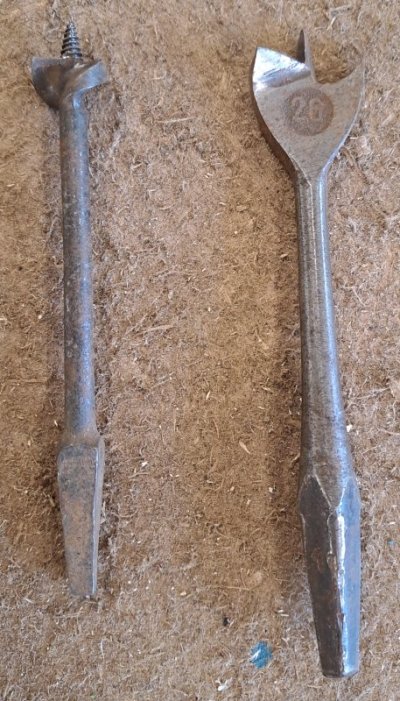

Zijn dit beide centreerboren voor een booromslag?
Zo ja, wat is het verschil in gebruik?
Zo nee, hoe heten ze dan wel?
Alvast bedankt.

de benaming 'centreren' duidt op de punt in het midden, die de boor op zijn plaats moet houden
door de punt gaat ze daar het eerst in het werkstuk
daarna volgt de volledige diameter van de boor
zonder centrerende punt zou de boor gaan wandelen
dat gebeurt bij een metaalboor
daar boort men dikwijls met een kleinere maat voor
vergelijk het met de bandenmaat bij autoraces
bij nat weer kiest men een smaller contact met de baan om glijden te verminderen

Ik snap de funktie van de centreren punt.
Wat is het verschil in gebruik van de 2 boren?

Linker boor wordt gebruikt voor diepe rechte gaten, die schroefpuntt voorop trekt 'm het hout in, heeft ook betere spaanafvoer dan de rechterboor.
Rechter boor wordt gebruikt voor bredere ondiepe gaten, heeft ook geen schroefpunt voorop maar alleen een centerpunt.

Boren in de lengte van het hout of dwars op de nerf maakt misschien ook het verschil. Dit zijn beide boren die in een booromslag gebruikt werden vroeger, toen werd er mogelijk nog gekeken hoe de draadrichting was. Ik heb zelf op de lts nog zo’n ding in de hand gehad, maar daarna toen ik m’n diploma had waren er overal machines voor….

De rechtse lijkt me meer bedoeld voor een ouderwetse kolomboormachine. Die werkte met een hoger toerental dan de booromslag, maar nogsteeds veel lagere rpm dan nu gebruikelijk.
