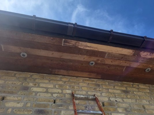

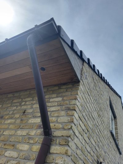

Dag allen,
Ik heb alvast foto's vanonder geplaatst van het afdakje. Het hout is cederhout, zo heb ik vernomen van de vorige eigenaar.
Het afdakje is ongeveer 15 jaar oud en volgens mij nooit behandeld geweest. Nu zou ik dat eens grondig onder handen willen nemen en er weer mooi laten uitzien, en beschermen voor de toekomst.
Als ik info over cederhout behandelen opzoek staat er meestal dat je het niet hoeft te behandelen. Maar zoals je kan zien bij mij is het wel redelijk lelijk geworden nu, dus geen idee of die statement wel waar is. Zou iemand mij soms een goed stappenplan kunnen geven van wat ik nu juist moet doen en welke producten het beste zijn? Ik weet in ieder geval dat ik ga moeten schuren, maar met welke graankorrel? En ook vernissen, maar welke vernis zou goed zijn voor mijn situatie...
Bedankt alvast.

Bij de vraag of je het moet behandelen of niet gaat het meestal over de duurzaamheid van het hout. Ceder op zo'n beschutte plek zou je alleen om esthetische redenen hoeven te behandelen.
Je zou eerst eens een houtontgrijzer kunnen proberen voordat je gaat schuren. Kan best zijn dat je dan al het resultaat haalt dat je wenst. Schuren zul je heel egaal moeten doen en je hebt nogal wat oppervlak.
Welke korrel je nodig hebt om te schuren hangt er vanaf hoe glad het hout is en hoe diep de verkleuring zit. Ik zou eerst wat algemeen gaan zitten, bijvoorbeeld 120, maar je hebt wel kans dat je nog terug moet als het dieper zit. Je hoeft niet tot heel fijn door te gaan uiteindelijk, dit hout gaat niemand met z'n neus ertegen inspecteren.
Verder zou ik niet gaan voor een vernis, maar voor een olie, beits of bijvoorbeeld Remmers lazuur. Ceder is een zachte houtsoort en daar doen zulke middelen het vaak beter op. Ook is het dan in de toekomst makkelijker van een nieuwe laag te voorzien. Om UV hoef je je dan weer geen zorgen te maken en dat is ook één van de grootste reden voor veroudering van de afwerking.

Ik zou erg terughoudend zijn met schuren, Cedar is extreem zacht en vlakschuren is een uitdaging...

De gebruikelijke weg met Red Ceder is dat het onbehandeld blijft en vergrijst door licht, maar ook door het uitspoelen van de kleurstoffen. Onder het overstek gebeurt dat nagenoeg niet, je ziet vooral vlekken waar vocht aanslag is regelmatig blijft hangen lijkt me zo.
Fons
10.966
3.260
de kleur van de planken is zeer ongelijk
bij cederhout heb ik zo'n grote verschillen nog nooit gezien
ook de tekening en de vlekken heb ik bij cederhout nog nooit gezien
mocht ik het behandelen, dan zou ik er enkel een redelijk donkere beits op zetten
die werkt de kleurverschillen weg
het hout staat op een zeer beschutte plaats
vergrijzing duurt lang

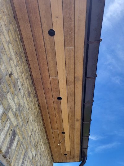

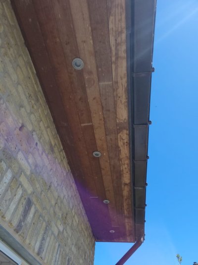

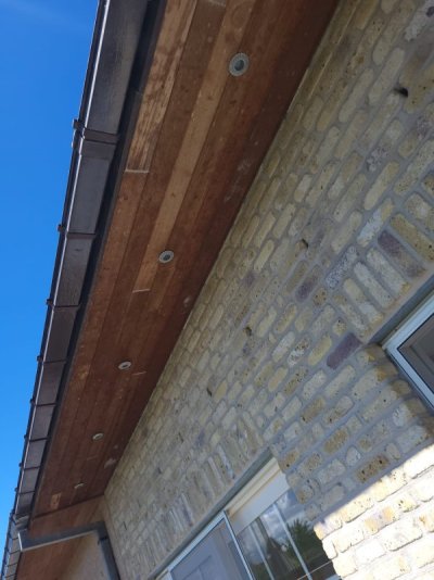

Heb even geschuurd met korrel 180, en dit is het resultaat (op de voorste plank en op de achterste plank dichtst bij het huis, je kan het kleurverschil goed zien). Het ging in ieder geval heel gemakkelijk.
Onder de donkere verkleuring is het dus een heel lichtbruine kleur.
Zou ik alles naar die kleur schuren en dan beitsen ofzo?

Ik heb inmiddels geschuurd (ben er nu pas aan toegekomen). Volgens mij is dit geen cederhout, het schuurt helemaal niet zacht weg en ruikt ook niet naar ceder. Ik denk een hardhout.
Ik heb 4 vragen:
- de zijkant van het afdakje heeft ook 3 plankjes (die ik gewoon grijs laat staan, ik ga die niet schuren). Wat ik een jammere keuze vind want tijdens de regen absorberen die zijplankjes volgens mij de regen en komt er via die manier ook water op de onderste planken (je ziet waterschade in de uiterste hoeken van de onderste planken). Ik denk dat dit de reden is, maar ik ben het niet zeker Ik had die waterschade weggeschuurt, maar is met de afgelopen regenbuien gewoon teruggekomen. Wat kan ik doen om dat "waterpatroon" in het hoekje te voorkomen? Ik kan die 3 plankjes anders gaan behandelen met waterafstotende vernis, maar dan moet ik om de zoveel jaar dat opnieuw doen, geen idee of dat een goed idee is...
Anders gaat dat hoekje er blijven slecht uitzien ondanks al mijn werk (schuren en vernissen).
- Welk product gebruik ik om te oliën/vernissen? Ik heb gelezen dat osmo 400 goed kan zijn. Maar dat is zonder kleur, ik weet niet of het nu beter is om voor iets met wat kleur erin te kiezen of niet. Ik zou willen vermijden om elk jaar dat opnieuw te hoeven behandelen/schuren.
- Met welk product verberg ik de gaatjes die ze gemaakt hebben met het nagelpistool (om die planken te bevestigen)?
- Zoals je kan zien hebben ze ook de spleten tussen sommige (niet alle) planken gevuld met een soort wit product. Kan ik dat vervangen/opvullen met iets anders zodat dat niet meer opvalt?
