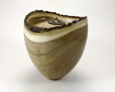

www.etsy.com
Hoi Rick, catalpa is ook prima draaihout. Het scheurt niet, vervormt nauwelijks en de bast blijft zitten ook als het droog is. Bijgaand een werkstuk van catalpa van mij. D29EB56E-7AAF-4C16-877D-6F7D6E503EE8.jpg
