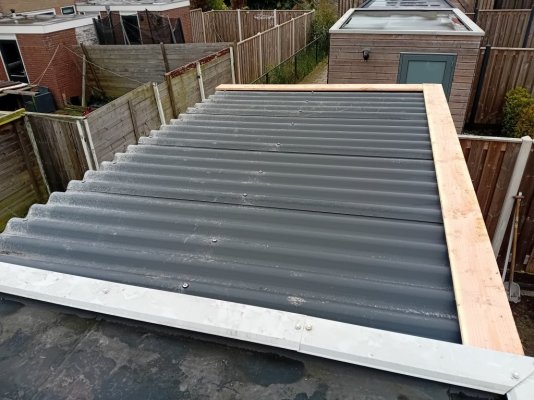

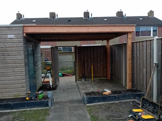

Ik zou persoonlijk kiezen om de palen wel op betonnen poeren te zetten. Schoren moet je zowiezo, ongeacht of de palen rechtstreeka de grond in gaan of op poeren. Van de schoren zul je denk ik weinig last hebben omdat ze redelijk bovenin zitten. Ik maak ze meestal 70cm lang op het langste eind.
2 rijen van 3 palen van 12x12 met daaromheen een ringbalk van 6x20. Als je daar tussen weer balken zet van 6x20 (om de 60 tot 80cm) dan heb je genoeg draagkracht om ieder dak te kunnen ondersteunen, en genoeg dikte om die 4.5mtr te overbruggen.
Om het af te werken kan je dan rondom een plank van 2x20cm zetten.
Ik zal een foto toevoegen om een klein beetje een idee te krijgen. Schoren zijn later nog toegevoegd.
