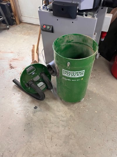

Ik loop al een tijdje te tobben met de afzuiging van mijn Hammer A3-31. Ik had eerst er een Metabo Sp110 op staan maar zakken redelijk snel vol en ff wisselen zonder te knoeien was lastig. Daarna mijn Camvac 54 ltr met twee motoren erop. Veeeeel te snel vol. Want die 54 ltr is effectief maar 40 ltr door de motoren.
Dus daarna er met een cycloon een 200 ltr vat ernaast en dat werkte fijn qua opslag grote. Alleen de extra slang van 60 mm en de extra ruimte die het weer koste was het toch weer niet wat ik echt wilde.
Kortom ik dacht ik koop wel een nieuwe Camvac van 200 ltr en klaar. Maar dat is weer ruim €1200.
Vanmiddag was ik weer wanneer schaven en ik kijk naar de Camvac en er kwam een idee in mijn hoofd.

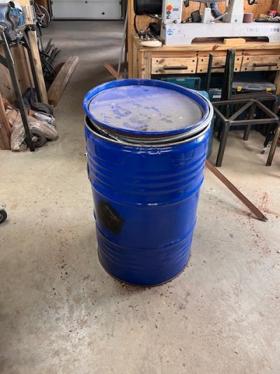

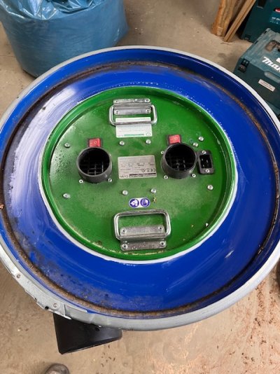

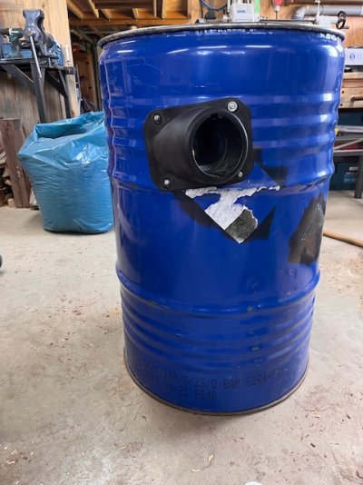

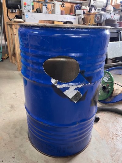

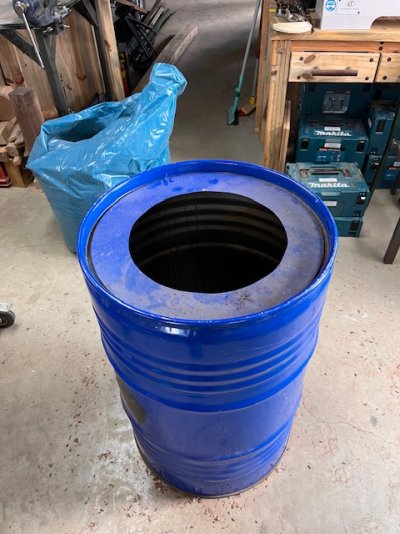

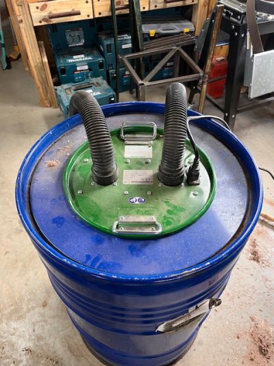

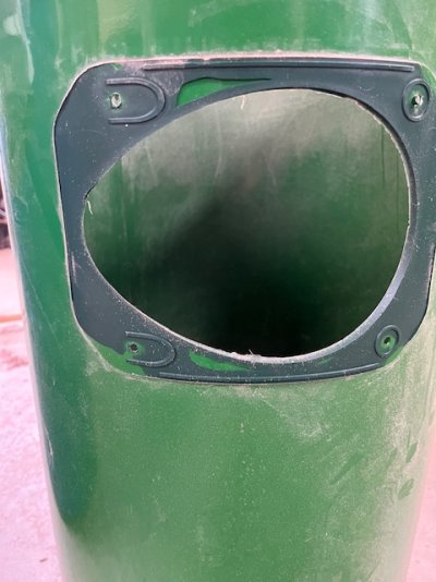

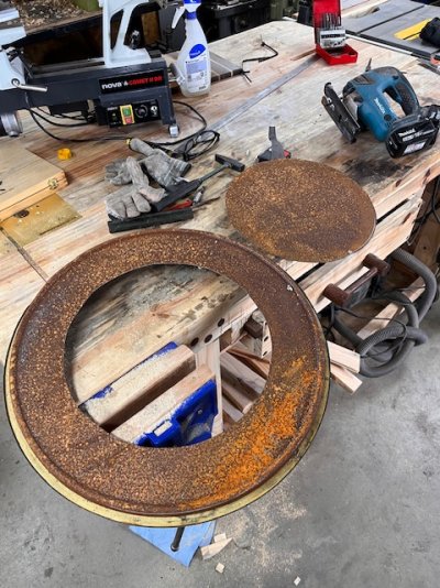

Ik heb van het losse 200 ltr vat wat aanpassingen gedaan en alle onderdelen van de Camvac erin gebouwd.
3 kwartier noeste huisvlijt en de 200ltr “Triekvac” is een feit. Alles zo gemaakt dat ik de originele Camvac zo weer terug kan bouwen. IMG_0368.jpegIMG_0369.jpegIMG_0371.jpegIMG_0372.jpegIMG_0373.jpegIMG_0374.jpegIMG_0375.jpegIMG_0376.jpegIMG_0377.jpegIMG_0378.jpeg

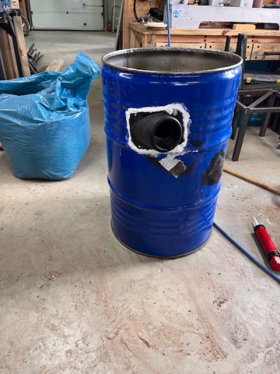

Nog niet getest Wim. Eerst moet de kit drogen anders zuigt die met de onderdruk zo naar binnen toe.
Er zit een kleine kier van een mm of4-5 bij de slangaansluiting. Dat komt omdat het 200 ltr vat een andere radius heeft dan het 55 ltr vat.
Bij de originele Camvac zat het met een kit luchtdicht geplakt. Ik heb er nu een dikker laagje kit ingezet om het op te vullen.

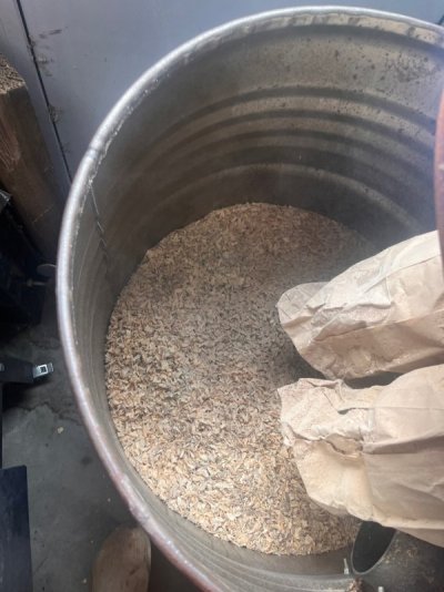

Je bedoeld leegmaken?

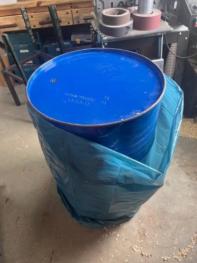

Ik pak een 240 ltr rolemmerzak, doe die rond de ton. Dan op zijn kop en de ton eruit tillen. Ik heb wat gaten in de bodem gemaakt zodat er lucht in kan stromen. Werkt perfect.
Zo deed ik dat al toen ik de cycloon erop had.

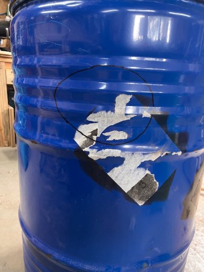

the duke
11 jan 2020
174
44
67
Groningen, stad

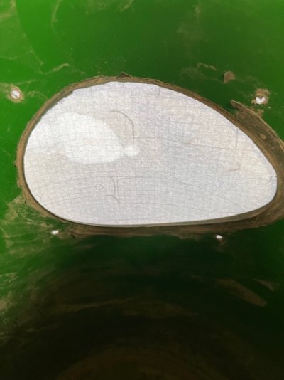

Sleuf maken in de ton, perspex plaatje achter de sleuf. Het plaatje kun je een radius geven in de oven, ik heb met houten latjes de radius nagemaakt, als het perspex warm word, valt het mooi over de latjes

Ja idd. Als het verwarmd wordt dan je zet het in model dan behoudt de nieuwe vorm als het afgekoeld is.
Of alsnje een ton maakt zoals ik dan
Kan je in het deksel een kijkkast maken naast de inlays. Lampje erin schijnen en je ziet hoeveel erin de ton zit. Dan hoef je niet met een kromming te vervormen.
Zeker als je niet zoals ik het midden hebt genomen maar de inlay deksel aan de rand dan hou je meer vlak voor een kijkglas over

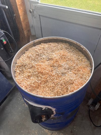

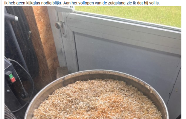

Weer verder geschaafd en als antwoord op de vraag van Zot op hout hoe ik kan zien of hij vol is? Nou zo, IMG_0828.jpeg

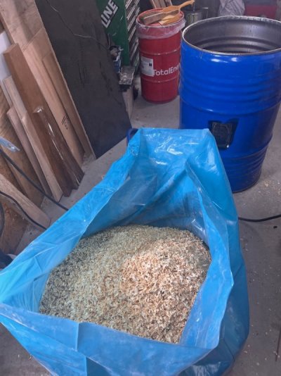

Ik heb geen kijkglas nodig blijkt. Aan het vollopen van de zuigslang zie ik dat hij vol is. IMG_0829.jpeg

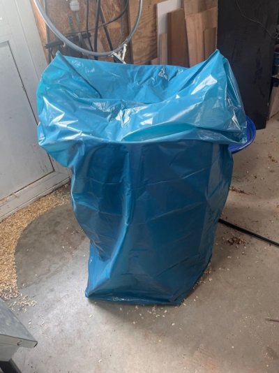

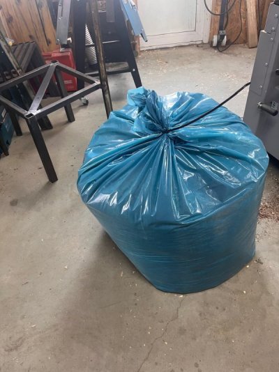

Daarna deksel eraf en grote Kliko vuilniszak erover trekken.

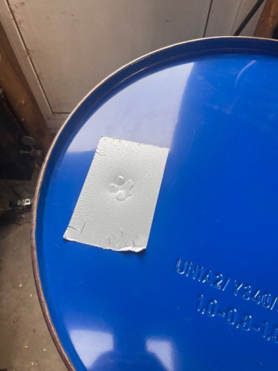

Op zijn kop draaien van zak en vat. En het stukje ductape van de beluchtings gaatjes halen.
Voorzichtig het vat uit de zak trekken en dan loopt de zak vol met de spanen.
Als je gaan beluchtings gaatjes hebt dan trekt de zak vacuüm rond je vat en lopen de spanen er niet uit. Dan ga je forceren en wordt het een zooitje weet ik uit ervaring.
Trekbandje om de zak doen en klaar om opgehaald te worden door de konijnen en kippen vrouw.
Niet vergeten weer een stukje ductape over je beluchtings gaatjes te plakken en weer schaven maar.
Kost je ongeveer 2-3 minuten om te legen en weer klaar te maken voor de volgende 200 ltr aan schaafsel.
