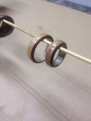

Wat leuk om te zien John, ze lijken ook prima gelukt! Is je vriend zelf geen forumlid, bij zulke fraaie werkstukken is het lidmaatschap in ieder geval het eerste half jaar gratis ;).

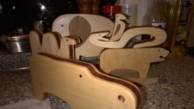

Ben zelf aan het hobbypieten met een houten dierenpuzzel voor de neefjes. Het is een beetje een race tegen de klok voor pakjesavond. Maar vanavond de eerste 6 stukken in de olie gezet. Als ie klaar is zal ik wel een topic maken. Zoals het er nu bijstaat denk ik dat het een leuk cadeau wordt.
Zo'n ring. Is dat nou een werkstuk waar je er een van maakt en dat perfect uitvoert. Of is het zo dat je er bij wijze van spreken honderd draait om de mooiste 2 weg te geven?

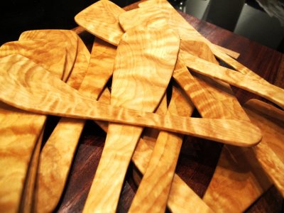

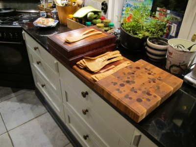

Ik geef m'n (vaste/ terug kerende) klanten en m'n vrienden (die er nog geen hebben) dit jaar een kaas (presentatie) plank of een snijplank( Ahem, orgineel, niet? :eek:). Daarbij zaag en schuur ik allerhande keuken gereedschap. Ik zal, voor de liefhebber, op een later moment de snij en presentatie planken beter fotograferen. Liever gezegd, bij daglicht en dat valt niet mee dezer dagen alhier.. ;-) Ben van plan morgen naar een kringloop winkel te rijden om te kijken of ik er niet keukengereedschap in ijzer kan kopen die misschien opgefrist kunnen worden door ze van een nieuw handvat te voorzien.
Gevlamd Berken
Selectie van de net behandelde snij en presentatie plankies

@erik-o, prachtige dierenpuzzel, hoe is ie uiteindelijke geworden?
@ Botte bijl, fraaie snijplanken en lepels. Zaag je de lepels in de gebogen vorm uit, of zaag je ze uit een rechte plank en buig je ze dan door stomen oid??

Ik zaag de spatels op de lintzaag en schuur ze met een stationaire bandschuurmachine. Daarna schuur ik ze nog even met de hand.

Van de uiteindelijke puzzel heb ik een topic aangemaakt. Hij is gelukkig al goed in gebruik. daar was ik nog wel bang voor, dat mijn neefje er in 5 minuten mee klaar zou zijn.
@botte bijl:
Dat zijn mooie degelijke planken zo te zien! Die snijplank met de rondjes vind ik intrigerend. Komen de rondjes van een draaibank? Zo niet dan ben ik wel benieuwd naar de truc om ze zo precies rond/pas te krijgen zonder, namelijk.

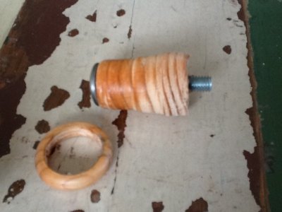

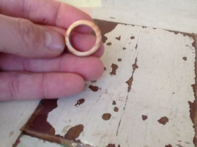

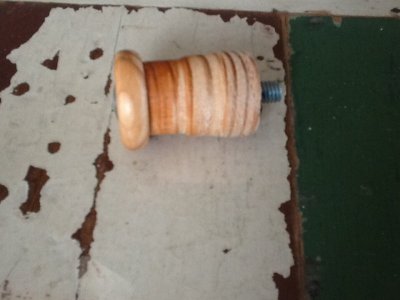

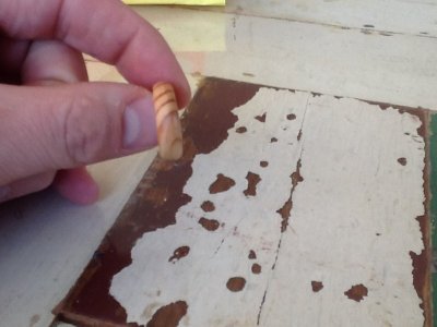

Vandaag ook even lekker bezig geweest om mijn eerste ring te maken. Er leuk werk om te doen. Aangezien dat ik nog niet echt over de juiste gereedschappen beschik ben ik wel tevreden met het resultaat.
Het gat moest 17 mm worden. Dus een malletje gemaakt van 17mm waar ik een gat in boorde voor een lange bout. De bout paste in mijn boormachine en kon ik een ring draaien en schuren.
ben bijna jarig en dan komt er een houtdraaibank in mijn collectie.
