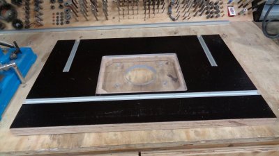

Ik ben een zgn. cross-cut-slide aan het maken , weet zo gauw geen NL naam aangezien de Youtube filmpjes in het engels zijn.
Nu wil ik een rail gebruiken (rode onderdeel) , zie plaatje, maar hoe heet dat in NL, of wat wordt er algemeen in NL gebruikt? Gordijnrails?

Hier ook de alu profielen( C-Tracks ) besteld bij alu-spezi.de
Gelijk goed op maat, kan er een M8 bout in schuiven of een smalle lijmklem!
Ik heb er ook gelijk de passende frees erbij betsteld en dat is wel handig.
