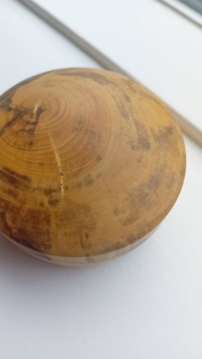

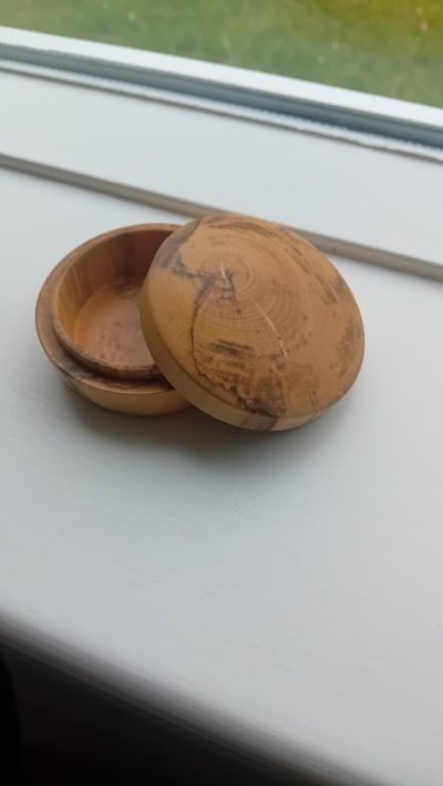

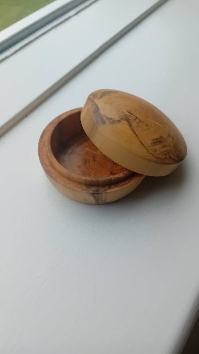

Dit is een doosje uit buxushout. Als afwerking gepolijst met yorkshire grit. Doordat dit hout nog geen milimeter per jaar groeit, is hij heerlijk glad en zacht. De doorsnee is wel 7 cm! Een heel oude stam met prachtige tekening!

Het is schuurpasta. Je smeert het op het hout en door veel vrijving polijst je het. Het is bijenwas met kleine steentjes, dus je werkt het hout gelijk af.

met de opkomst van de buxusmot hebben we aankomende jaren geen buxusbomen (en dus ook het hout ervan) meer. Je hebt dus een collectors item gemaakt!

Dat valt wel mee. Nederlands buxus groeit voor geen meter. Dit hout heb ik meegenomen uit italie toen we daar op vakantie waren.

Buxus uit onze regio is volgens mij ook geler. De inlandse buxus die ik heb liggen heeft de kleur van roomboter. Grotere afmetingen zonder fouten (scheuren) is moeilijk te vinden want tijdens het drogen heeft het hout de neiging om te scheuren tot in de kern.
Mooi doosje!

Al het buxushout is natuurlijk crème kleurig. Sommig hout is door schimmel en infectie gekleurd. Ik heb normale crème kleurige stukken liggen, maar ook stukken die donker grijs en zwart zijn. Bijvoorbeeld instrumentbouwers willen crèmekleurig hout, maar voor ons houtdraaiers is die extra tekening alleen maar leuk!
