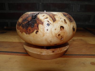

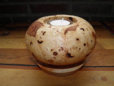

Voor de zomermaanden buiten in loungehoek.
Waxinelichtje met/zonder echt Jena-windglas.
Iep vergroeiing. Glas was het uitgangspunt - dus de houder ook in bolle vorm.
Leuk om zulke dingen te maken.
vr.gr. Jan Pranger.
Altijd mooi hout zo'n vergroeiing, mooi werkstukje Jan.

Persoonlijk had ik de voet weg gelaten, dus alleen het bolle gedeelte.
Maar ik denk dat de buurvrouw zeer blij zal zijn met dit verjaardagscadeau.
Waarmee heb je deze afgewerkt ?

Ik heb het hout afgewerkt met Danish Oil.
Ik denk dat het Iep is omdat er typische tussenringen in de structuur zitten. Maar de zichtbare schors doet me ook denken aan kastanje.
Dus wie weet mag het zeggen.
Nee ik vond wel dat er een voet onder moest als een soort toon plateau.
Eerst had ik er een platte schijf van gemaakt. Vond ik niet mooi: te plat, lomp, en trok de bol als het ware naar beneden.
Nu de voet op laten lopen met een teruglopende zijkant. Dit geeft m.i. een mooie lift en presenteert de bolvorm beter.
Zo zie je: vormen worden niet gemaakt maar ontstaan.

Het lijkt idd op iep... ik denk dat ik op het schuine gedeelte onder de bol de wwwww-tjes van Leo zie. https://www.woodworking.nl/showthread.php?22335-Bladeren-van-lindeboom/page2
Heel goed dat de vorm een bewuste keuze is. Er is ook niks goed of fout, als het eindresultaat naar wens is.... dan is het goed ;)
Ook hier gaat een stuk hout op de draaibank zonder plan of tekening..... gewoon beginnen.
Soms gaat het mis maar steeds vaker gaat het goed.

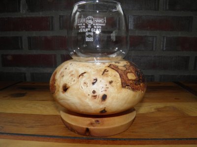

Mooi werkstuk!
Ik vind het wel spijtig van de opdruk op het glas. Dat is nogal overheersend, naar mijn mening dan toch.
Zijn er zulke glaasjes verkrijgbaar zonder opdruk?
Mooi werkstuk!
In die schippers winkeltjes die je wel in havens ziet hebben ze die glaasjes zonder afdruk.
groet Pel.

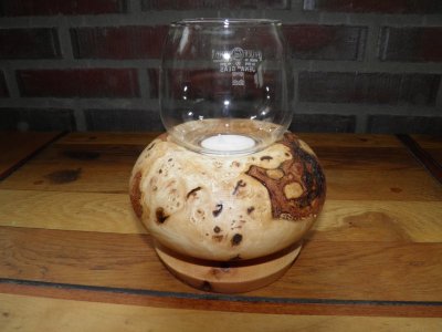

Hoi Jan,
Als ik naar de kleur en de structuur van het hout kijk, dan zou het wel eens een stuk / uiteinde van een lei-linde kunnen zijn.
Ik heb momenteel ook zo'n stuk lei-linde-knot onder handen, en het lijkt er verdacht veel op.
Als het vrij makkelijk te bewerken was, dan zou het zo maar lei-linde kunnen zijn.
