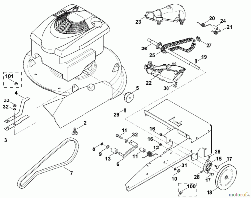

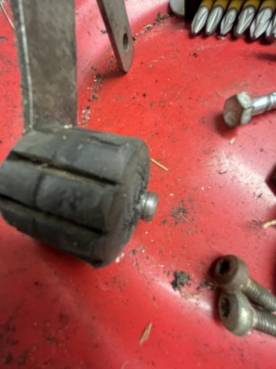

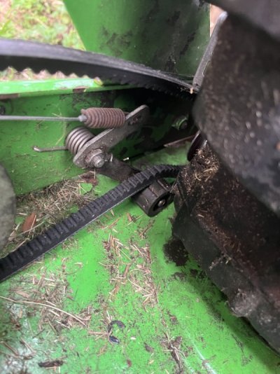

De grasmaaier is een Viking MB6 RH. Het is een cylindrisch busje, onderdeel 13. Dat zit onder de V-snaar (7) en wordt met de hefboom (6) omhoog gedrukt. De V-snaar wordt dan strak getrokken en gaat het achterwiel aandrijven. Ik geloof dat het oorspronkelijke busje van kunststof was (of al eens eerder hobbymatig vervangen), het was in elk geval stuk en ik heb het door een rubber wieltje met een stukje messing gasbuis erin vervangen. Dit drukt de veerrring (8) in de groef er nu telkens af, misschien door de vorm of slijtage van het rubber.

Je kan er toch gewoon een nieuwe gelagerde spanrol op zetten? Hij hoeft niet zo breed te zijn. Hoe groot mag de buitendiameter zijn, wil de riem nog goed lossen? Dat stangetje met veerclip vervang je door een boutje met schroefdraad. Dan kan er een kroonmoer op met splitpen en kan je de spanrol netjes uitlijnen.
