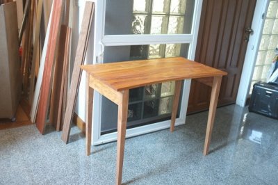

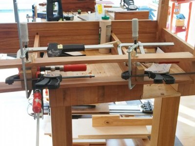

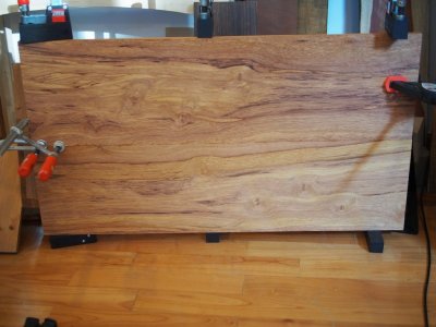

In een FWW van dit jaar stond een burootje van Chris Gochnour (hoe spreek je dat lekker uit?) wat ik erg mooi vond. De voorkant loopt iets rond naar binnen toe, en de 3 laatjes idem, waarbij het middelste laatje wat minder hoog is voor de beenruimte. Dat vind ik iets minder, dus bij mij allemaal dezelfde hoogte en het geheel is iets kleiner. In het voorbeeld zijn ook gebogen poten gebruikt, maar bij ons is alles recht dus deze worden ook recht, maar wel verjongd naar onderen toe. Het is eigenlijk bestemd om voor onze huiskamer computer. Toen wij hier kwamen wonen heb ik wat van rubberwood panelen gemaakt, maar dat gaat nu naar de kinderen. Het hoort eigenlijk een beetje bij de side table die ik net gemaakt hebt, maar als het burootje net zo' zwevend blad krijgt, dan blijft er geen ruimte voor de laatjes over, dus die design feature vervalt ;). Ik had al een hele tijd twee stukken gespiegeld maca (doussie) liggen maar bij het vlakken na het zagen hebben ze teveel van de gespiegelde zijden geschaafd en het hout is zo druk dat het niet goed meer te zien is dat het 1 stuk is geweest. Maar er zit maar 1 lijmnaad in het blad van 60 bij 100 cm. Het is werk in voortgang, maar hier alvast een paar foto's.

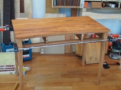

@david80, ja een mooi stuk hout. Op de middelste foto zie je de lijmnaad wel, maar nu, geschraapt, geschuurd en in de osmo eigenlijk niet meer, ondanks dat het niet mooi spiegelt.

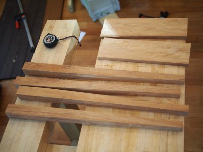

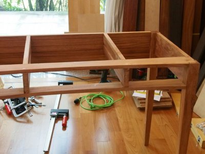

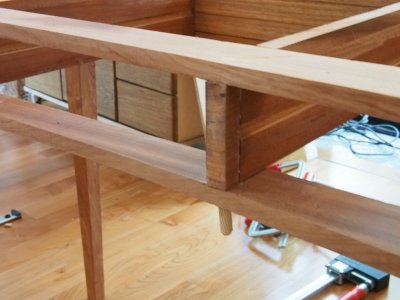

Af en toe knutsel ik wat aan het burootje, maar van fijne werk is geen sprake meer :mad:. Fout op fout, domino's aan de verkeerde kant frezen etc, maar het domste was om de groef waar de runner voor de lades inkomen helemaal door de frezen tot aan de voorkant. Het zijn invallende laadjes dus zie je die lelijke opening. Och dacht ik, niet getreurd, stukje kops hout, zagen, klein schaafje en na enige tijd had ik er 4 blokjes ingeknutseld. Geen porum, echt, dus nog een ultieme poging om uit het stuk hout wat ik er oorspronkelijk afgezaagd had, mooi met de nerf mee 2 blokjes gemaakt, maar nog steeds duidelijk zichtbaar. Daarop de Fein cutter maar uit zijn kist gehaald en er een heel stuk afgezaagd en 2 nieuwe kopse kanten gezaagd. Deze zitten nu met een deuvel en kneedbare expoxy op hun plek. Als strak de laadjes er in zitten is het met de mantel der knutselarij bedekt, maar om nu te spreken van "fijn werk"?

Niet getreurd Jaap, bij klassieke constructies met een 'secundaire' houtsoort doe je bijna hetzelfde. Alleen... Had je dan niet net zo goed langshout kunnen nemen en het patroon van de frontjes door laten lopen?
jokke
10 jul 2009
477
22
Een andere mogelijkheid is dat je de stukken kopshout die je er in plaatste terug verwijderd en dat je de schuiffronten verder laat doorlopen zodat je tussen de schuiffronten slechts een klein voegje ziet.
Als je er dan ook nog op let dat de houtstructuur mooi doorloopt kan je volgens mij terug spreken van fijn werk. :)
