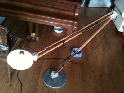

Van sinterklaas kreeg ik een 2dehands kringloop burolamp een bekend jaren 70? ontwerp, die ik ook had in mijn jeugd. En een animatie studio uit de vs, Pixar heeft de lamp heel leuk geanimeerd. Eigenlijk ben ik fan van het ontwerp. Tijdens de kerst dagen las ik bij mijn schoonouders een van de woonmagazines, en op veel fotos stond dit model weer te pronken. Ook in de grote variant. Misschien komt ie weer in de mode, of het is gewoon een goed ontwerp. (een nadeel je kunt je vingers er tussen krijgen)
De kringloop lamp is wel lam in zn benen, de constructie is niet meer stijf, ik heb de boutjes aangedraaid maar hij blijft torderen. dat vergt een operatie.
Dus

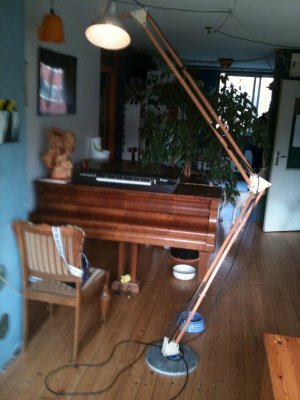

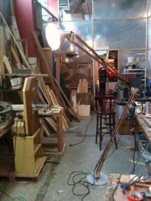

Hij is ±2.50 meter hoog
volledig gemaakt uit gerecycelde spullen uit rommel voorraad
van onder naar boven
marmer/natuursteen, skate schoen wieltje met lager, popelieren multiplex (lichtgewicht), parasolhout ?, vrachtwagen rubbers, tentzeil elastiek, veel vleugelmoertjes, een ikea lampekapje
Tis wel een prototyp, niet alteveel over nagedacht. en snel gemaakt.
De voet mag wel wat zwaarder, even aanzien of het hout de lasten wel aankan.
Hij doet het wel goed. Voor nul euro toch een designlamp.
groet Blom3ddesign
