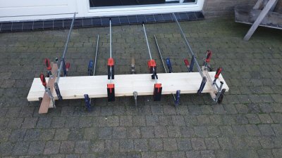

Ik ben begonnen verlijmen van 3 stukken geschaafd vuren balk van 150cm lang. Dit heb ik 3x gedaan om zo 3 stukken te krijgen die nog door de vandiktebank pasten.
Deze 3 stukken heb ik door de vandiktebank gehaald om een vlak geheel te krijgen en de 3 stukken van gelijke dikte te maken.
Vervolgens heb ik deze 3 stukken aan elkaar gelijmd met behulp van een paar domino's voor de uitlijning.

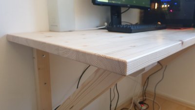

Vervolgend de kopse kanten recht en haaks gezaagd met de cirkelzaag, het blad opgeschuurd tot k220, van een afronding voorzien met de bovenfrees, en blank gelakt. Het blad heb ik daarna van onderaf op 2 zelfgemaakte schap dragers geschroefd om maximale beenruimte te creëren.
Het resultaat is als volgt:
Ik moet nog even tijd maken om er een kabelgootje bij onder te maken maar verder is ie af.

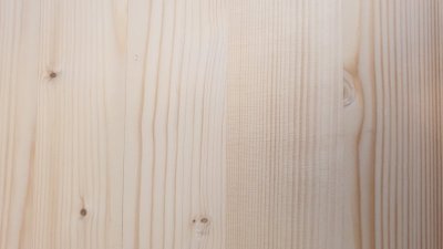

Al met al het viel het verlijmen het reeds geschaafde hout me niets tegen. Dit was uiteraard niet kaarsrecht en zeker bij de 1e verlijm stap kwam ik goed weg door genoeg klemkracht en de flex in het hout.
De naden tussen de drie aan elkaar gelijmde delen zijn helaas licht zichtbaar (zie foto 2), de flex in deze bredere stukken was uiteraard een stuk minder.
Voordat ik met het massief eiken aan de slag ga in het volgende project wacht ik in ieder geval op de komst van de vlak/vandikte combi, dat zal strakke lijmnaden ten goede komen.

Welkom. En dit is keurig gemaakt. Kanten mooi gebroken en heb je het blad gelakt zo te zien?
Je kan eventueel van het onderstel d3 kanten ook nog breken net zoals het blad. Dat heb je niet gedaan voor zover ik op de foto kan zien. Dan heb je meer eenheid.

Zeer netjes gedaan zeg! En slim om de bevestiging zo te doen. Veel beenruimte inderdaad. Welke kopmaat balken heb je gebruikt? 44x69?
Lijmnaden krijg je inderdaad strakker naarmate je het vlakken beter kunt doen, dat is mijn ervaring ook :)

@Jelmer Klopt, moeten nog een paar kleine puntjes aangepakt worden waaronder de dragers.
@Boertje125 Dat zeker, en ook wel iets om in sommige gevallen te overwegen. In dit geval ging het zoals klauterkamer ook zei om er wat van te leren.
@Welp75 Kopmaat 44x69 inderdaad, wel behoorlijk wat af moeten schaven omdat de balken niet echt recht waren en van lichte afronding waren voorzien, daardoor een goede 3cm dikte overgehouden.
