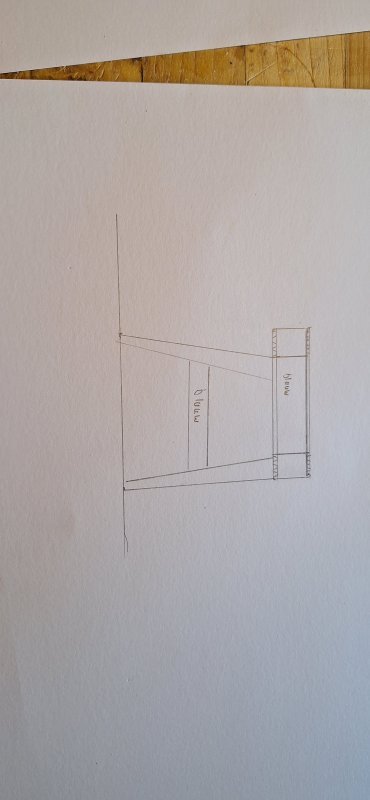

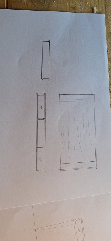

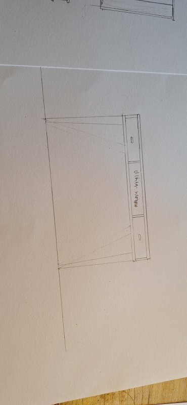

Hoi allemaal,
Ik ben Daniël Kies, 17 jaar en ik ga natuurkunde studeren.
Ik ben al een jaar of 4 bezig met hout, eerst veel kleine meubels en het afgelopen 1,5 jaar met vioolbouw, hiervoor ben ik ook in Cremona geweest, nu ga ik op kamers en het leek me leuk om zelf een bureau te maken maar de kennis van de meubelbouw is een beetje weggezakt, helemaal voor zoiets groots.
Ik heb een ontwerp gemaakt, maar ik vroeg me af hoe ik de bovenkant het beste kan maken, de bovenkant wordt massief vuren 2 cm dik en dit bestaat dus uit meerdere planken, ik vrees dat dit krom gaat trekken na verloop van tijd.
Ik hoop dat iemand een idee heeft hoe ik de bovenkant mooi stabiel kan houden.
Ps. Ik werk alleen met handgereedschap.
Groeten,
daniël Kies

Heel leuk dat je dit wilt gaan doen, zeker met alleen handgereedschap.
Er zijn meerdere manieren, ik denk aan het volgende:
Je maakt in het het blad zwaluwstaartgroeven, aan de staanders maak je een zwaluwstaart. Deze houden deze je blad recht en verbinden de staanders aan het blad. Je moet deze dan niet verlijmen, of alleen op 1 punt.

Hoe bedoel je dat precies? Bedoel je om zwaluwstaarten over de hele uiteindes te doen?
Ik zat zelf ook te denken aan een constructie zoals in tekening 1, met een ting en groef aan het uiteinde en dan een plank erop, en de constructie met de lades met een groef bevestigen, is dit verstandig of is een andere manier beter?

Ik bedoelde inderdaad zwaluwstaart over de hele breedte van het blad (Google: sliding dovetail).
Ik zie dat je op het blad 'breadboard ends' toepast. Google deze term om te zien hoe dat 'werkt'. Dit zal je blad al vlak houden. Daardoor kun je de verbinding van de staanders en het blad eenvoudiger maken. Het hangt ook af van je gereedschappen en hoe ver je wilt gaan/jezelf wilt uitdagen. Deuvels of pockethole schroeven zouden hier ook kunnen als je zorgt dat de hout oriëntatie van de staanders en blad op het punt waar je verbind gelijk is. Tand en groef kan ook, of losse veer en groef.

Je hebt nu op de kopse kanten dwarsstukken, die je weer onderling verbind om de lades op te sluiten. Dei dwarsstukken zitten met en schuifzwaluwstaart of met een soort pen-ga vebindingen an het blad vast. Da's geen rigide constructie. Die dwarsstukken zitten in principe "los". Je kunt er dan ook geen poten aan bevestigen, zoals een tekening suggereert
Die dwarsstukken worden wel gebruikt om hout vlak te houden, maar b.v. in de klep van een kist, of een enkel blad van een tafel.
Voor de twee binnenste verbinders tussen de bladen, de begrenzingen van de lades kun je wel schufzwaluwstaarten gebruiken, hoewel je ook die meestal alleen in een enkel blad ziet toegepast.
Een alternatief zou zijn om de "kist" met zwalustaarten te doen, of met een tandverbinding. Die laatste kun je ook opbouwen door smalle vuren latten te nemen voor het blad.
